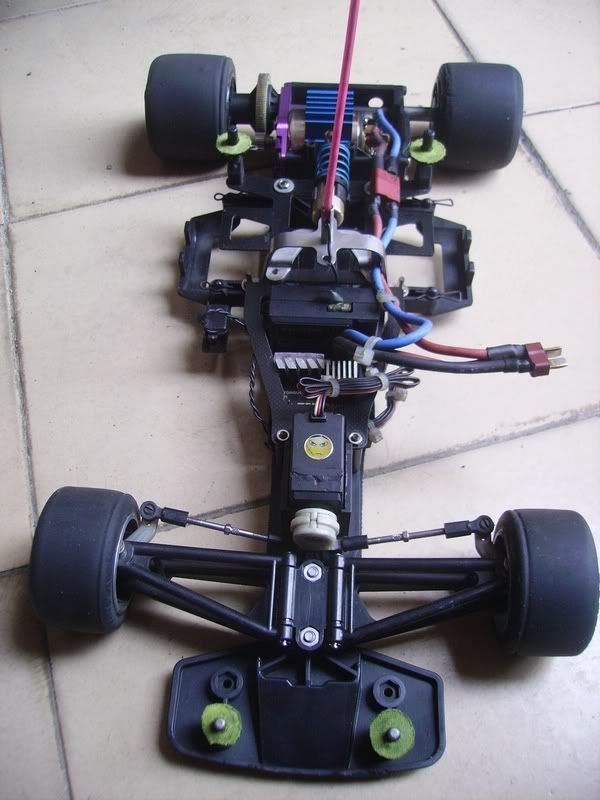

Onde o ESC está montado? Como está disposição da fiação no chassi? Qual é o estado da fiação, sobretudo os cabos do servo e o do ESC que vái pro receptor?
Alimão, coloca uma foto do seu carro (sem bolha), pra visualizar melhor o caso.
fotos
do tt01
hpi
ta ai aceito palpites uhauaha

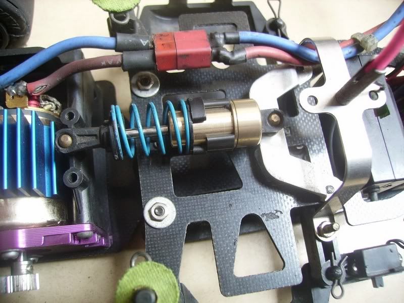

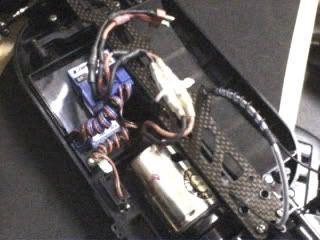

Camarada, a fiação está uma zona, no HPI tem até fio enrolado no suporte do chassi.

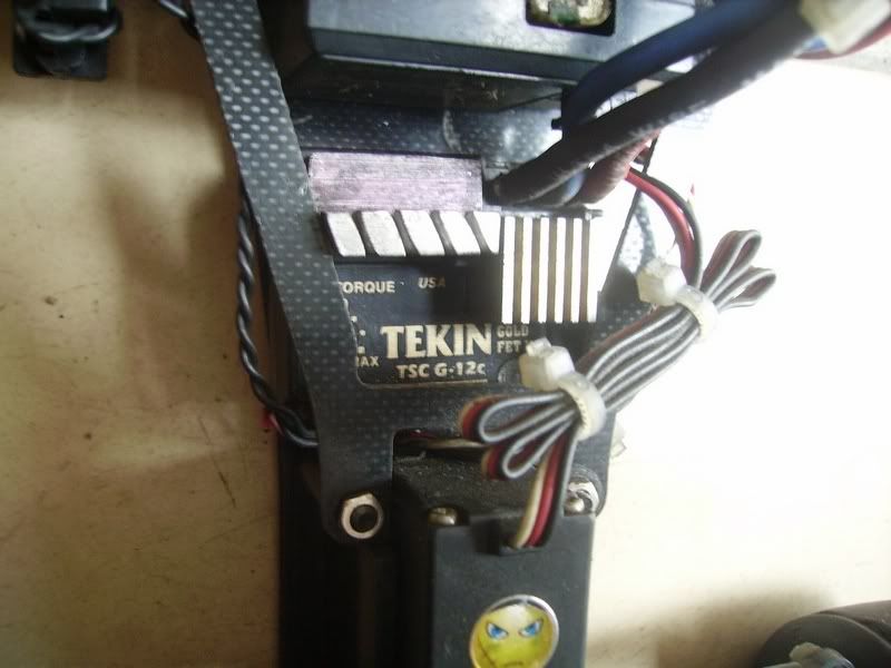

Comece arrumando tudo, dobrando os excessos de fios do servo e ESC que vão pro receptor cuidadosamente e prendendo com fita (daquelas tipo lacre, cheque as fotos abaixo, de um chassi meu), nada de fio sobrando e solto pelo chassi. Refaça as soldas do ESC MOPED do TT01 e isole, não use fita isolante jamais, use termo-retrátil sempre. Não emende nunca um fio no outro.
Tem que ficar tudo bonitinho. Se o problema ainda persistir, considere posicionar o ESC em outro lugar do chassi. Mas acredito que organizando a fiação já basta pra resolver.
