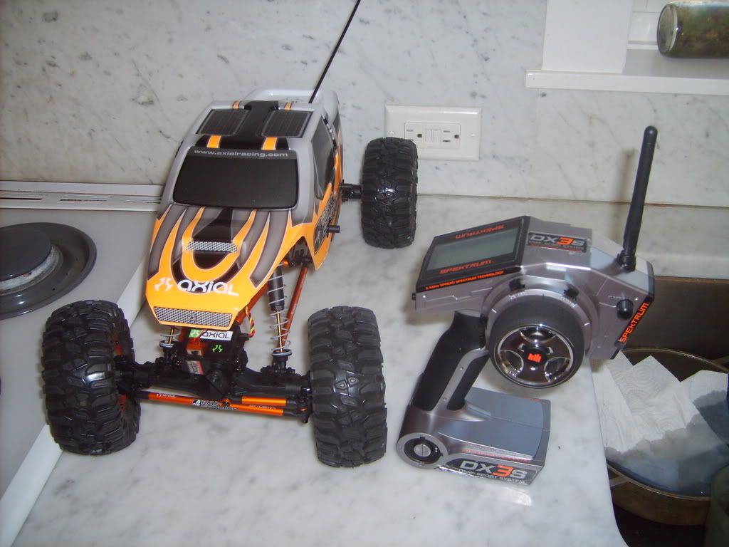

Eu uso um no meu Crawler!! E muito bom.

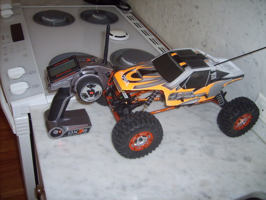

Show, muito bom!
Sempre usei os rádios com antenas um pouco para fora pois piloto com a mão invertida, e antena na maioria das vezes esta para baixo, como piloto do chão fica facil interferencia... rádio am em nem posso tocar.
A antena desse rádio é impossivel sair pelo teto, pilotei o tempo todo de antena para baixo e perfeito, nada de interferencia, só testar na pista agora.
A velocidade maxima do carro no chão ficou em 67 km, temperatura maxima 58 graus.
