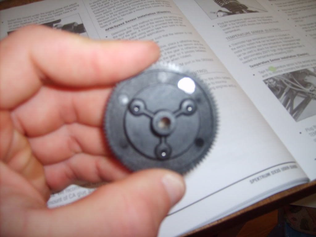

Fui colar o adesivo preto na coroa q era branca quando resolvir passar cola CA no adesivo para não soltar, o cola escorreu pq eu funcionei antes de secar e borrou o adesivo todo... já não contava mais, peguei o piloto de marcar cd preto e pintei em cima, acabou o problema, tá funcionando normalmente.

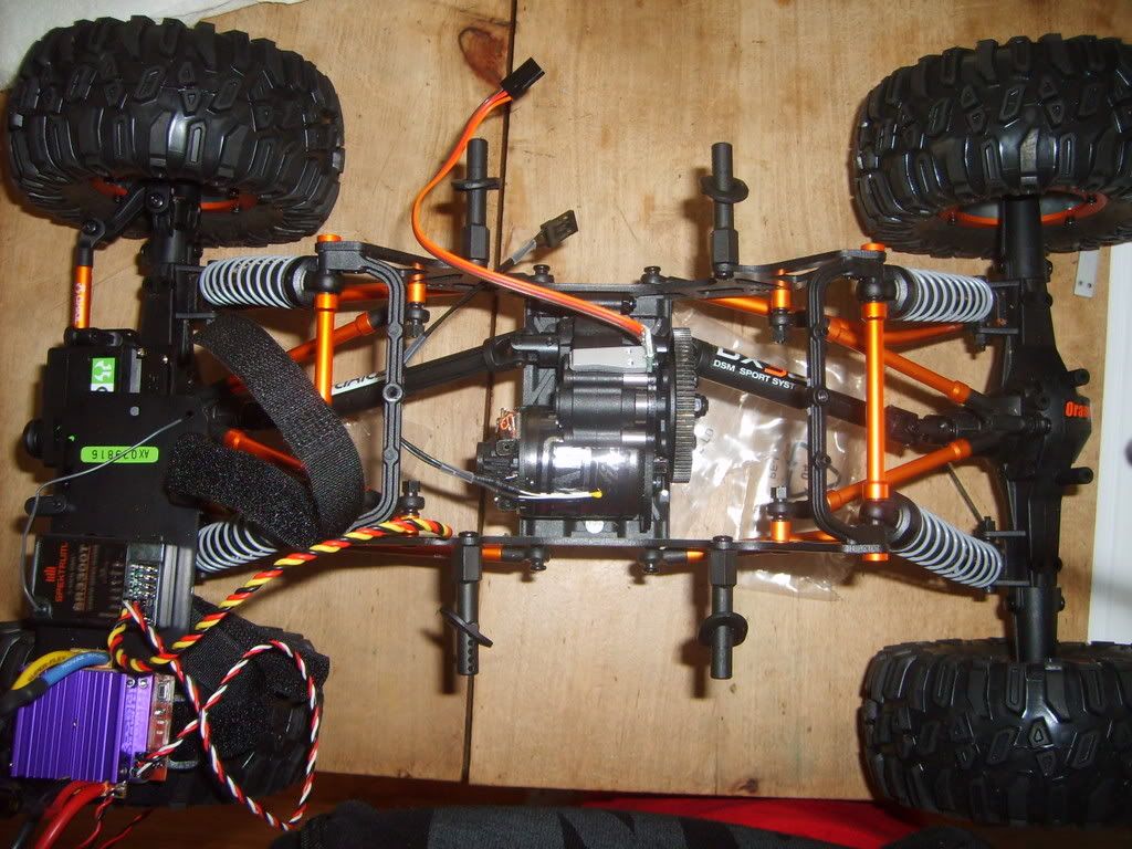

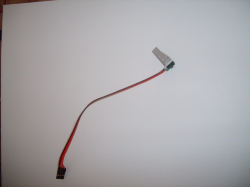

RPM/Speed sensor

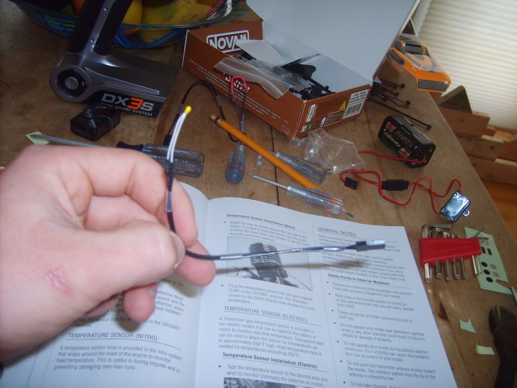

Temperature Sensor

Reflective Decal

Tudo junto e misturado!!! uAHAuhAUHauhA

pô o teu sensor de rpm assim longe pega?
o meu tem que ficar bem pertinho... senão nao pega...

Pois e nao ta pegando nao!!! Vou ter que dar um jeito de colocar em outro lugar!!!
mas ta dificil...

é que tem que ficar mais perto..
o sensor tem que ficar tipo BEM pertinho da coroa.
olha a miha como estava
tinha só alguns milimetros entre sensor e a coroa

O problema e que se vc olhar na coroa do meu Crawler tem uns pedacos de plastico e onde coloquei seria o lugar que chegaria mais proximo!!!
Vou ter que pensar um pouqinho aqui!!!

O meu tbm não chega, então coloquei 2 camadas de dupla façce no fundo...
Eu fiz um furinho para o parafuso só para ele não cair.

Consegui coloquei do outro lado e dei uma entortada naquelas chapinhas que vem!!!
Agora ta funcionando Tudo!!!
valeu pelas moral ai.
