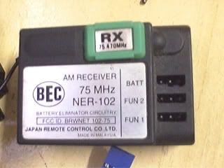

Receptor:

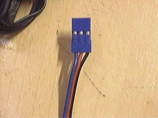

Terminal do servo(sanwa):

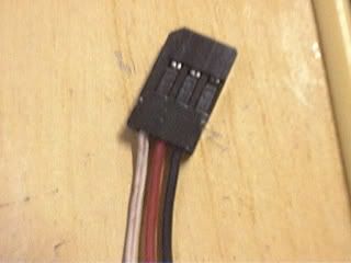

Terminal do ESC:

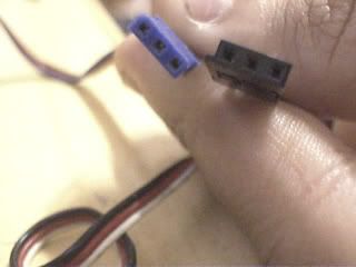

Comparação entre os 2 terminais:

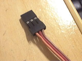

Terminal do servo original queimado(igual ao servo sanwa, só não sei se a posição dos fios é a mesma):
A posição dos fios no Servo Sanwa é [preto/vermelho/azul], será que a do servo original que é [marrom/vermelho/laranja] é a mesma? Só mudando a cor[preto=marrom/vermelho/azul=laranja]?
No ESC, a posição é [preto/vermelho/branco], no caso seria branco=azul?

O conector preto não possui um ressalto lateral? Mesmo com isso ele encaixa?
Acho que contanto que os fios estejam dispostos na ordem correta não há problema...mas a assimilação com as cores que você fez não sei dizer se é correta... :roll:

Ok, me enchi de coragem e coloquei as cores como citei acima, tudo ok, funcionou perfeito...

Segundo o manual da JR, as cores e as polaridades são as seguintes:
Orange=sinal (branco)
Red=positivo(+) (vermelho)
Brown=negativo(-) (preto)
Um abraço.

Veja por aqui...
http://www.rcdocuments.com/KO_Propo_TD- ... ciever.pdf

Os fios de todos esses terminais das fotos estão nas posições padrão Futaba, pode usar sem medo.

Já foi! troquei o terminal do ESC pelo JR usando a mesma posiçao que estava antes, liguei e tudo ok
