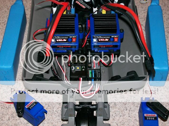

alguem pode me explicar como posso fazer funcionar 2 velineons e 2 esc no mesmo carro? seria só usar um Y pro receptor?
obs: essas fotos nao sao minhas..sao só referencia
e dá pra usar as mesmas baterias nos 2 ESCs ?
valeu!!! é por uma boa causa!!

Isso mesmo. É só ligar um y que sai do receptor para os dois ESC´s. Com as baterias você pode fazer a mesma coisa ou usar uma bateria para cada ESC e MOTOR.

tenho 2 combos...quero fazer um 4x4 veloz e me veio essa ideia de usar 2 (metades) de rustlers vxl..
vai ficar o bixo!! :drinks:
valeu amigo!! logo posto o resultado do frankstein!

Tche se não me engano um dos escs so vai poder ligar o fio que recebe o sinal, porque o outro esc já vai estar mandando voltagem pra ligar o RX ..
se estiver errado por favor me corrijam ..
valeu

Tem um usuário aqui (fkot2006) que usava esse esquema do "Dual Velineon" no E-Maxx dele.
Qq coisa pergunta pra ele como era que ele usava no Monster dele, e como era o comportamento do carro.
