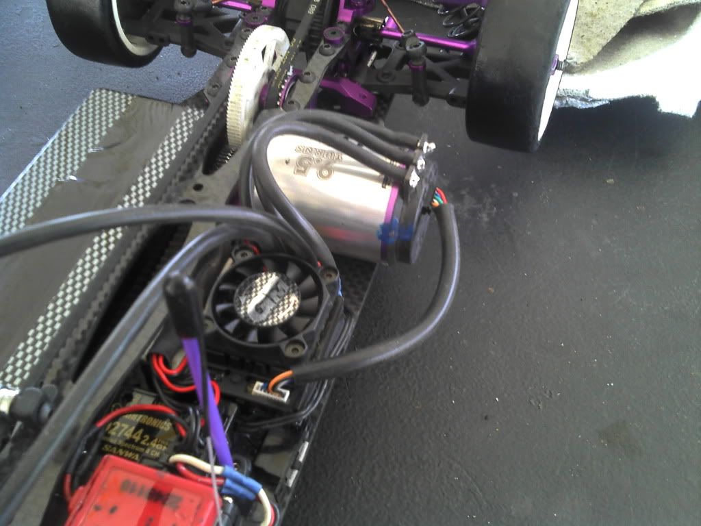

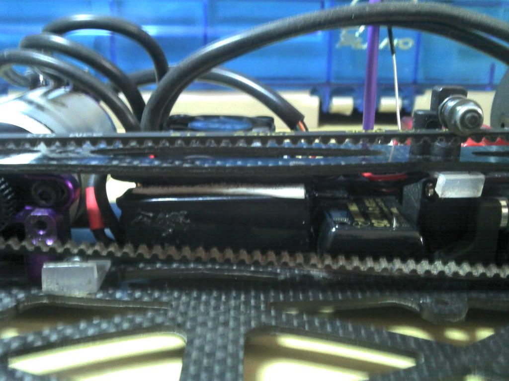

Vamos ao que interessa, não tirei fotos dele antes de montar no carro somente depois de montar:

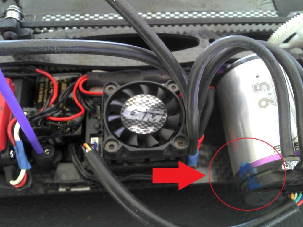

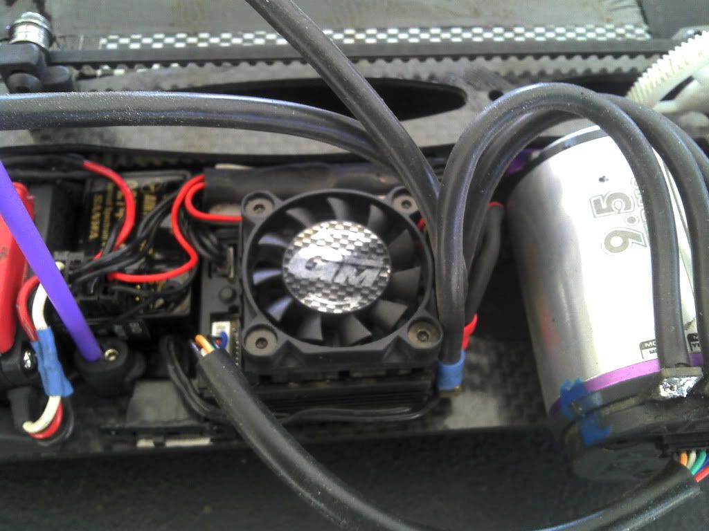

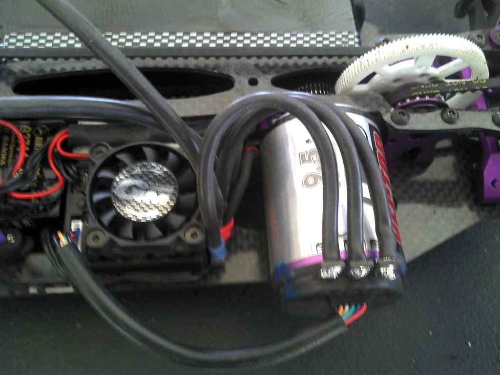

Achei os capacitores um pouco grande e fixei na lateral do esc:
pra ter uma noção melhor:
Esse é o primeiro esc que eu utilizo que eu não vejo a "necessidade" de trocar a fiação

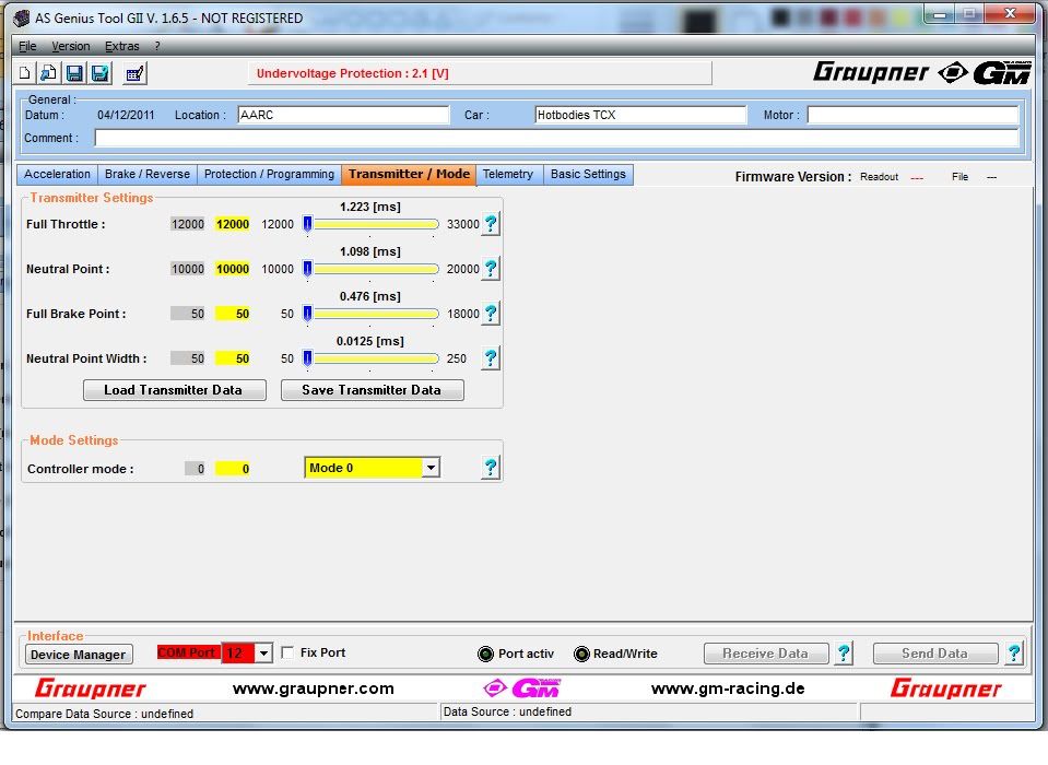

Software de Configuração:

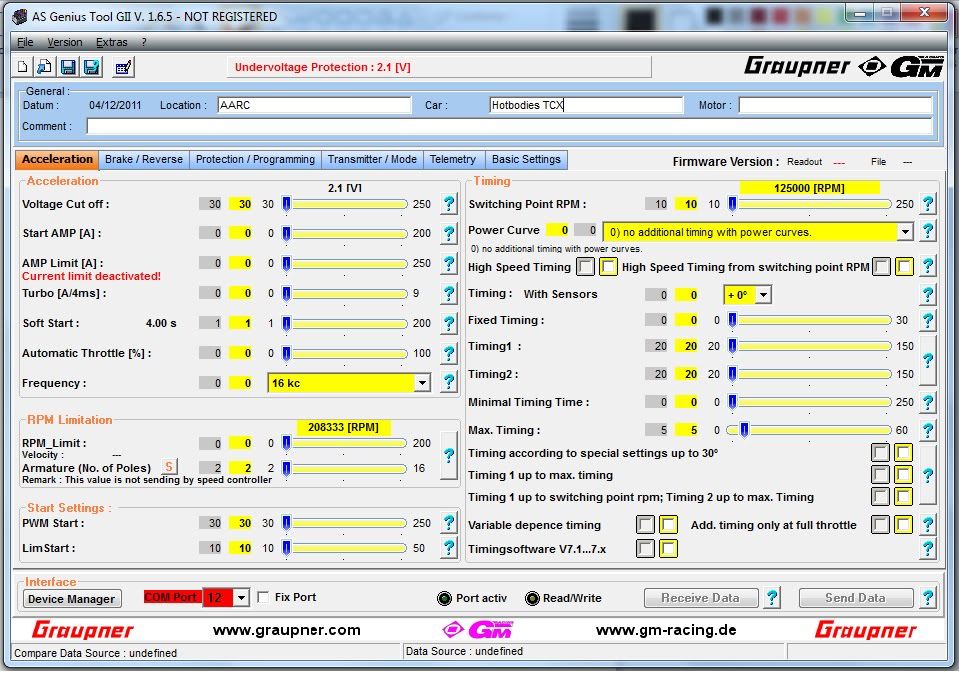

O esc tem o software chamado "Genius Tool", ja esta na versão 1.6.5, Gostei muito do software tem um leque bastante amplo de configurações, como:
Aceleração:

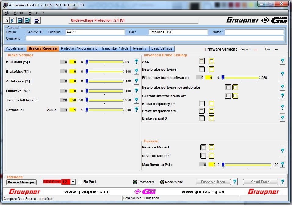

Frenagem:

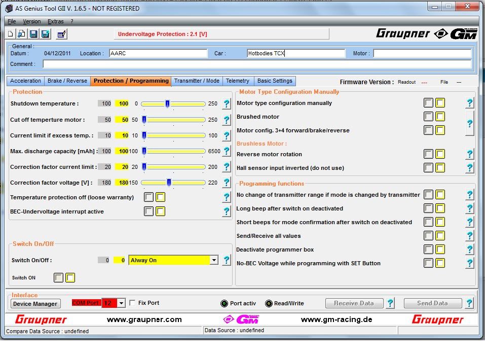

Tipo de motor/ Cut-off
Resposta do Radio/ Modo

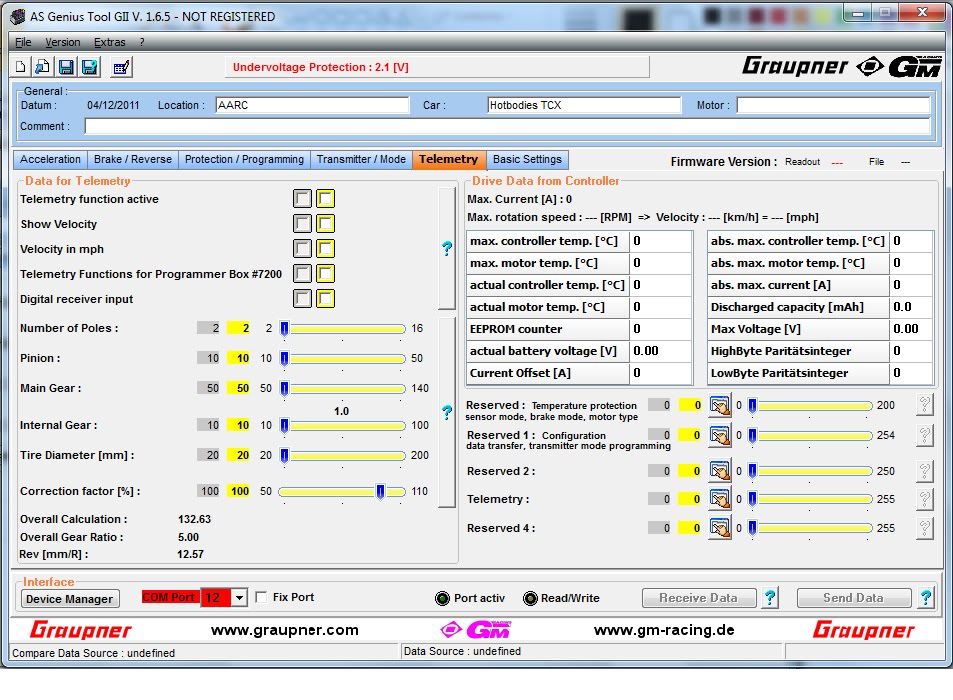

Telemetria
Configurações Basicas

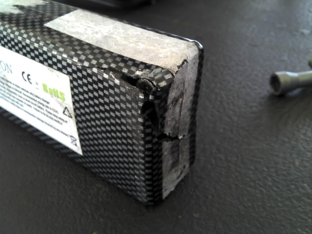

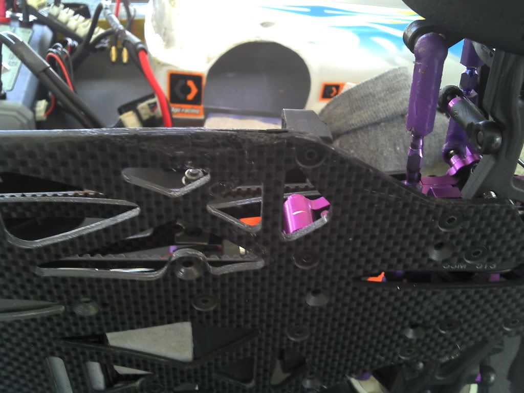

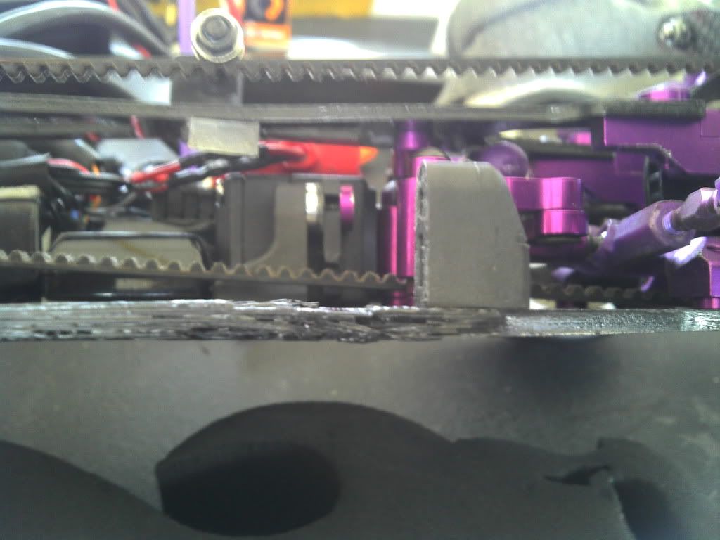

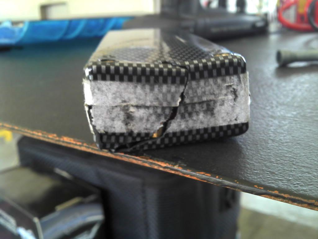

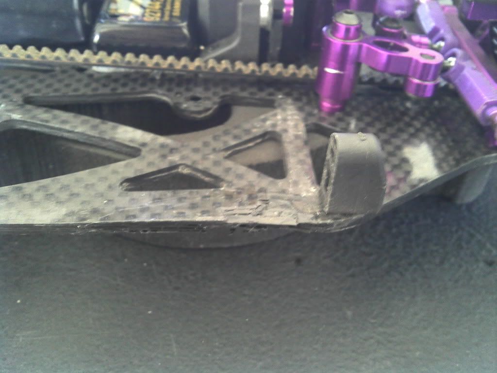

acabei saindo da trilha pegou poeira e olha o resultado no final do dia
MensagemEnviado: Seg Dez 05, 2011 9:17 pm
Registrado em: Dom Abr 17, 2011 2:20 am
Mensagens: 481
Localização: Estancia Velha/Novo Hamburgo - RS
iiih cara,que sorte que você tem, imagina se o estrago fosse maior?

MensagemEnviado: Seg Dez 05, 2011 9:25 pm
Mensagens: 1800
com certeza!! perdeu aderencia e pegou bem numa barra de ferro :rip:

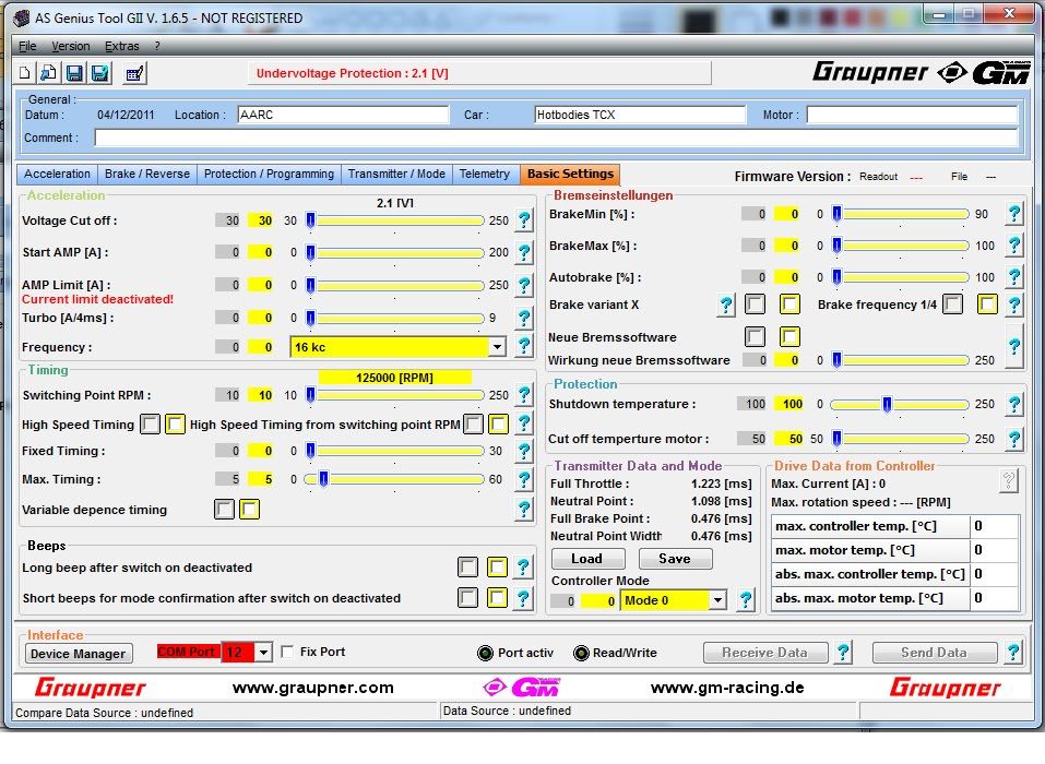

Como da para ver na figura abaixo, cada função tem um help
Mais o help é extremamente confuso, tipo com relação ao cutoff no campo Voltage Cut off olha o que diz o help
"This enables you to adjust the low voltage power-down setting in very fine increments, which is useful for NiMH batteries, but especially important with Lithium packs.
Setting Range : 30 - 249 is equivalent to 2.1V-17.5V
Setting the programmed value to 250 disables this function; the controller then adopts automatic battery detection."
Mais dai veio a primeira duvida, esse cut off calcula a voltagem por celula ou voltagem geral?
Descobri que ele calcula a voltagem total da bateria, tipo se quizer o corte em 3,2V tenho que programar o esc em 6,4V
Assim fui entendendo a logica do software, pelo que andei vendo tudo nesse esc é muito mais avançado que qualquer outro esc, chega a ser perigoso o tanto de possibilidades inclusive sobre proteções térmicas
Pelo que vi esse esc é muito poderoso e seguro de usar, pois muita coisa se define para evitar quebras, coisas como limite de RPM, Amperes, Temperatura tanto do motor quanto do esc, ou seja muito bom !! To muito impressionado com a qualidade do esc
