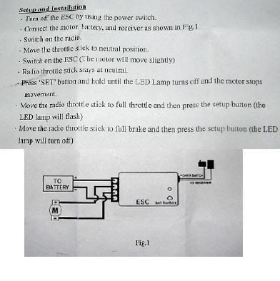

Eu comprei um ESC MOPED modelo V16R BRAVO...
Cara estou me matando para acertar este ESC.
Gostaria de saber se tb fiz a ligação dos cabo corretos.
liguei os cabos do motor da seguinte forma
Motor ESC
Amarelo no preto
Verde no Vermelho
Gostaria de saber se fiz correto...
Pois estou pastando com este ESC...
E tem vezes que sinto que ele demora um pouco para responder...
Oque poderia ser ?

Acho que ligou errado, pelo oque sei o verde é negativo, não é?

ve se isso te ajuda

Talvez tenha feito o set-up dele incorretamente, cheque também as conexões no receptor e a posição sa antena.

Nos Keyence que tinha essa cor, era justamente o oposto: vermelho com amarelo e verde com preto, mas aí você confere com a posição da ligação no esc conforme o manual, porque se depender das cores, está errado o padrão.
