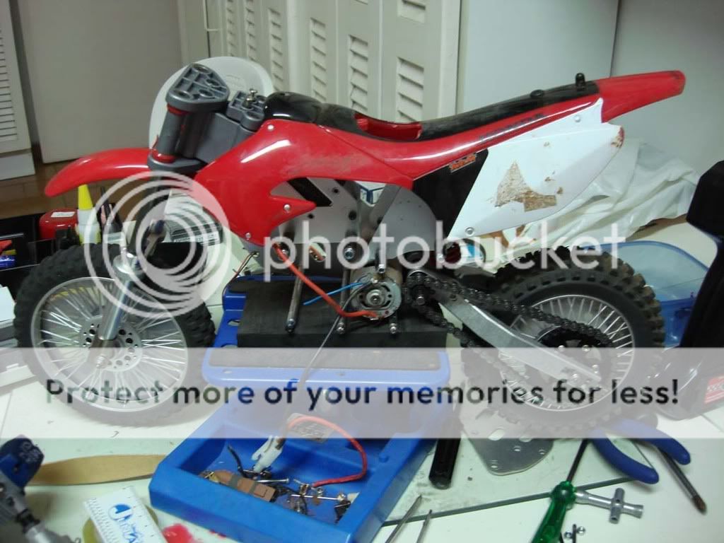

Preciso trocar o motor latinha por um mais potente,beeem mais potente!!
mas de tanto pesquisar,já nem sei mais o que comprar..

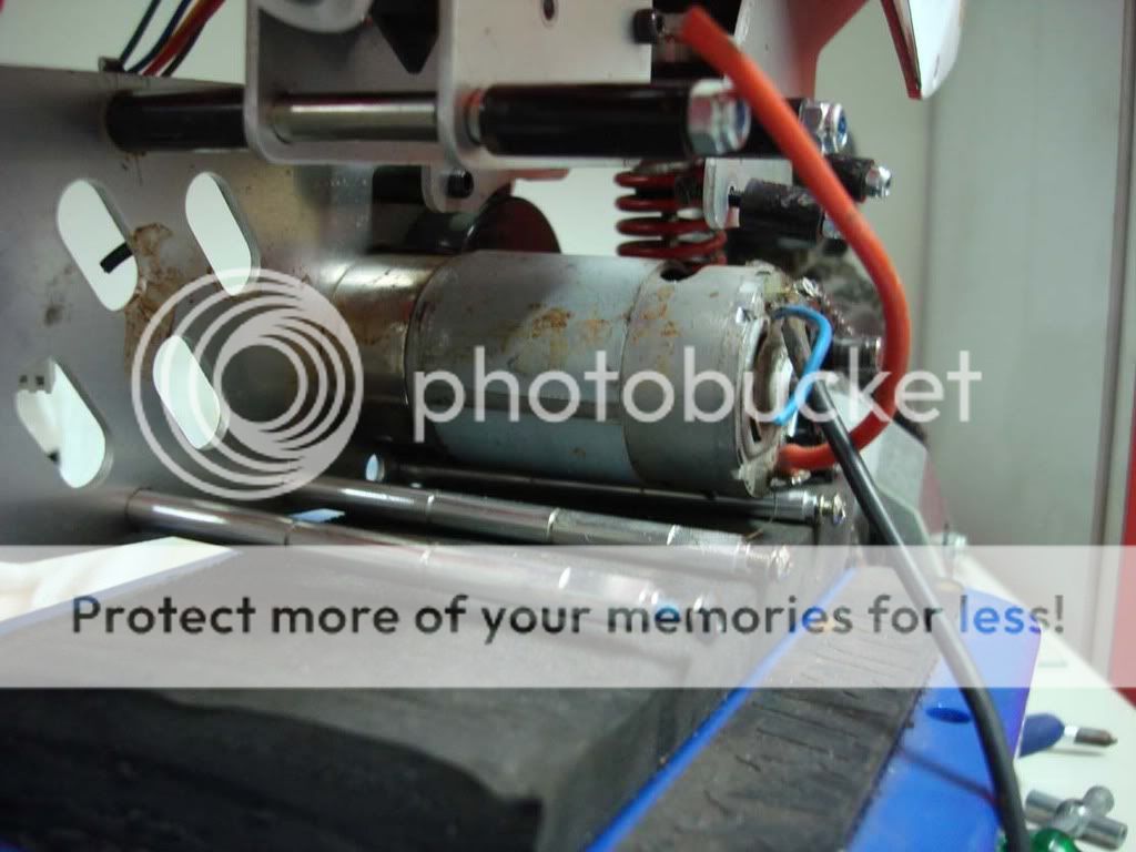

não tenho certeza qual seria meu motor,,é latinha..eixo de 3mm..uns 6,5 ou 7 cm de comprimento e 3,5 cm de diametro..
sei que posso colocar um de 5400kv brushless..mas não é o que eu gostaria..

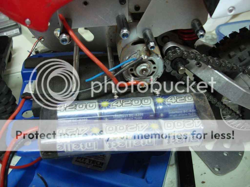

eu queria usar os packs de bateria que já tenho(stick de 6 celulas 2200 e 4200 intelect)
então a duvida..existe algum motor que seja muuuiiito mais potente que meu latinha e ande bem com estes packs de baterias? ou eu tenho que compra um brushless mesmo?
na verdade esse motor é pra minha motoca..

O tamanho do seu motoré 540. Você pode colocar qualquer motor mais forte deste tamanho se o seu ESC aguentar e continuar usando as suas baterias.
Com um motor mais forte o único problema é que você teria é que as baterias duram menos. Um 5400kv ia ficar muito forte mas as baterias iriam durar pouco, a de 2200 com um motor desse acho que ia durar uns 3 minutos e olhe lá.
Quanto a um motor muito mais forte que o latinha, quando troquei o meu coloquei um de 23T e a velocidade do carro dobrou aproximadamente, só pra você ter idéia. O lance mesmo é ver o limite do seu ESC e comprar um motor perto dele.

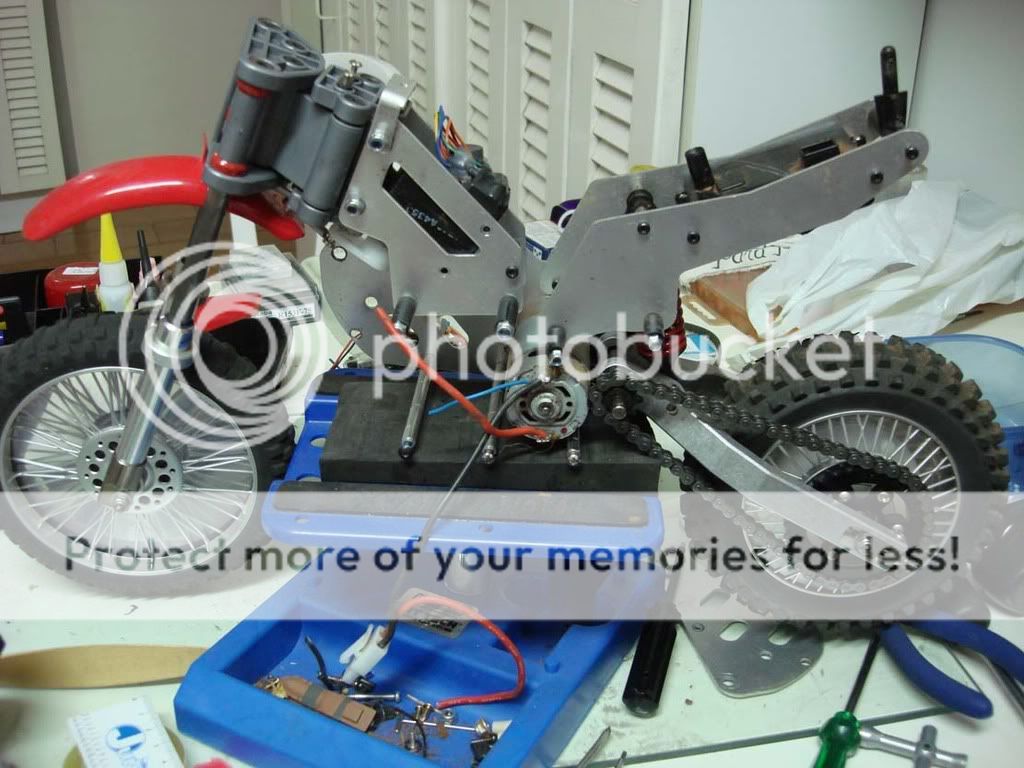

Muito interessante essa moto, seria legal colocar um vídeo dela andando, que tal? Eu queria ver uma dessas andando.
Os detalhes da corrente, do monochoque traseiro e a suspensão dianteira, é uma motocross mesmo, estou aqui pirando nas fotos.

já a transmissao é forte,dá até pra por nitro..a original era com correia dentada...mas ela tem um ponto fraco,um giroscópio na roda trazeira,que é plástico e pode derreter se girar demais..
