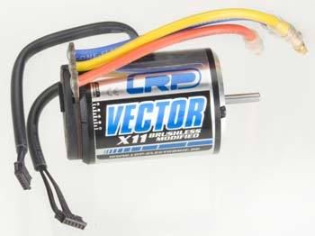

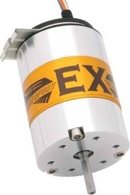

pois e to em duvida quanto a uma coisa,
to querendo compra um brushless de 10.3
acho q e isso mesmo e achei esses dois aqui e
me interessei, 1 e um LRP, e o outro um NOVAK, sera q compensa??? sera q sao bons???

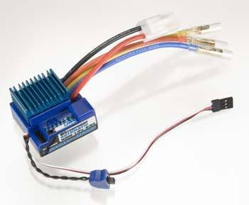

e u esc achei esse aqui tbm, um LRP, queria uma opiniao de
vocês sobre o qual motor comprar...

Ambos são excelentes, pode escolher qualquer um desses dois que vai estar bem servido.

Caro smok, esse esc da lrp é muito fraco e limitado, vc vai se decepcionar um pouco, se quer começar com algo econômico, começe com o novak super sport 10.5 ou 8.5 ou até mesmo um mamba 4600 ou 5700. O motor da lrp é muito bom mas o esc bom ou intermediário da lrp saem caros, já o novak econômico que é o ex ou super sport é muito bom e de preço inferior ao mamba e ao lrp intermediário.
A única reserva em relação ao mamba é que vc deve pedir ajuda a alguem experiente pra montar no carro e escolher a relação, se cometer algum erro ele frita direto, já os novak e LRP tem proteção contra alta temperatura

Melhor colocando, todos podem fritar, só que alguns tem proteção térmica e antitravamento
Dois amigos aqui do rj já fritaram escs da lrp e da novak e vi alguns casos de mamba.
Comigo mesmo o que eu testei mais foi o supersport antigo, por isso recomendo ele, esse é bem legal, andei com um 5800 sintered com sobrecarga de 60 watts e relação longa, ele desarmava parava por 30 seg e voltava, aconteceu por 5 vezes consecutivas e não queimou
O meu 7700 já passou dos 100 graus e nunca desarmou ou parou, até pq ele não tem proteção térmica, o que deve ter acontecido no teu caso, foi que os FETs do esc entraram em erro pela temperatura (o que eu já chamo de fritar) pq como eles entraram em erro, tb poderiam ter entrado em curto, foi pura sorte e vc sabia o que estava acontecendo, sabia que a relação tava longa, vc não é iniciante....se fosse um iniciante, esperava esfriar e voltava a andar daí ele poderia queimar, por isso não recomendo ele a quem está iniciando

o vector é um exelente motor, eu só escolheria um esc sphere, nem que fosse o mais básico ou pelo preço, um conjunto novak 10.5....tenho 2 novak e sou muito feliz com eles....kkkkk

bem o esc e u motor sao pro meu e10 Drift da HPI,
e so pra drift mesmo... to trokando pq meu esc e limitadissimo...
e se eu colok um motor 23T ele frita, entao quero algo
mais tranquilo e sem dor de cabeça...
ontem tava aqui andando com us franceses e eles me disseram,
q pra drift esse motor ta de boa, e corrigindo e 10.5 mesmo...
bem a compra ja foi efetuada...
motor e esc LRP...
