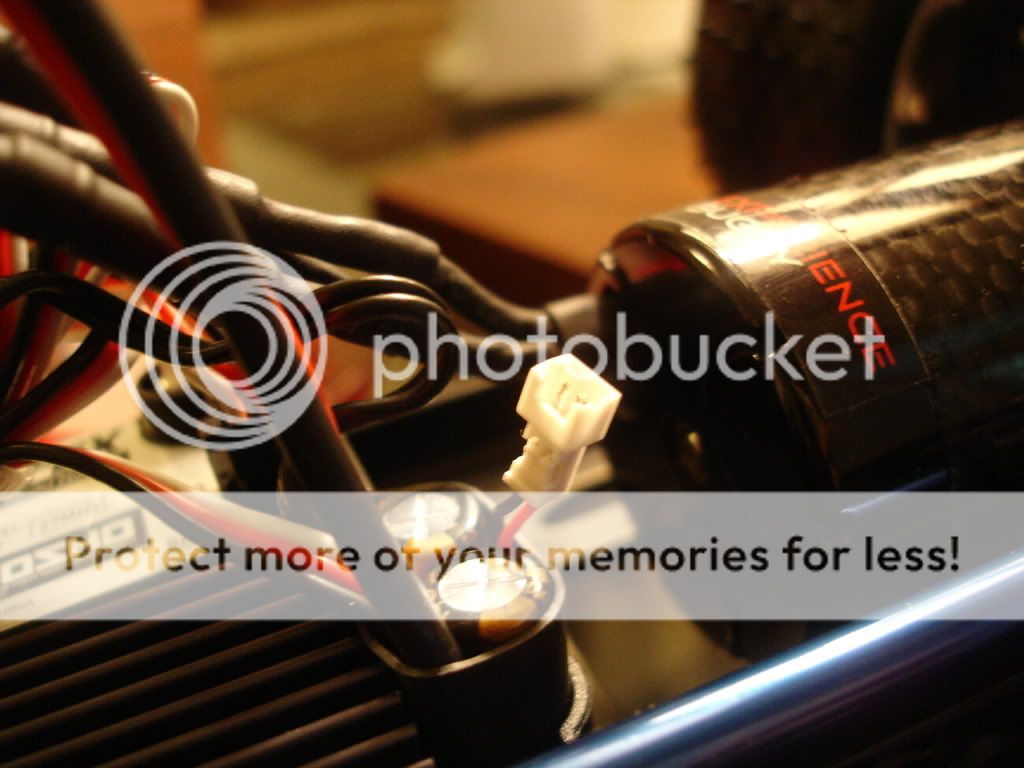

Opa, valeu por mais uma dica.
Agora que o cooler chegou, estou com uma outra dificuldade: os conectores não batem.
Alguem sabe o nome do conectordo meu ESC ?
