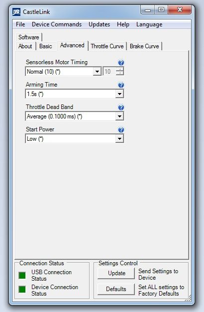

Vocês podem me ajudar a configurar meu ESC?? Estou andando com 5s, e meu carro esta com o pinhão original, mas sabado vou volocar o 17T, ele esta com mto torque, qualquer toquinho no acelerador ele ja sai rasgando tudo. Estou querendo a melhor configuração para pista, a ré estava mto fraca, e preciso mexer nela tb, gosto que qdo tiro o dedo do acelerador o carro vá freando gradativamente, tem como fazer isso? ou quando aperto o freio o carro não trave tudo, va freiando devagar tb. Alguém me ajuda? configurei a linha de aceleração num modo mais gradativo de baixa pra alta. valeu quem puder ajudar.

Valeu muito cara. Sanou minhas dúvidas sobre o software. Hoje a noite vou chegar em casa e mexer nas configs.

Amigos, olhem o problema que estranho.
Savage HP Flux, esc + motor blur original
Rádio DSX3
Eu deixei a config do esc no default
Rádio está tudo no Zero. Brake no 100% / SR 100%
Eu ligo o TX depois ligo o RX. Ele apita e só funciona a direção.
Aceleração nada.
Só que tem vezes que ele apita e entra a aceleração. Só que ela fica acelerando devagar. Ai se fui fazer o teste e desliguei o tx com o carro ligado. Entra a ré e acelera ao máximo. Se eu ligo o tx novamente o carro volta ao ficar acelerando devagar pra frente.
Ajuda ai por favor.......................

Instalei o MM ontem no meu Inferno VE e não consegui nem fazer funcionar! rsrsrs Não consegui configurar o setup inicial (com o rádio).
Na verdade consegui, mas toda vez que desligo o ESC ele perde a configuração e não reconhece o rádio (GT3B).
Tem ideia do que fazer?
E quando consegui ele ficou com a velocidade pra frente muito limitada e em ré muito bruto. Mas, isso agora fica fácil de configurar com essas dicas! :D

comprei a pouco um mamba siderwinder com motor de 5700kv, será que ele tambem aceita ser configurado com o castle link ou nao!

leopadaria escreveu:
Ta um pouco tarde para responder... hehehe mais aceita sim, o castle link funciona para quese todos os dispositivos da castle inclusive para regular voltagem dos bec externos da castle

como consigo configurar o 100% no rádio com o esc MMM tanto a frente como a ré e o ponto neutro?

Galera, descobri como fazer a configuração no Rádio.
Antes de ligar o Esc, liga o Ráio e puxa o gatinho (acelerador)
Depois da mudança do bip, empurra o gatinho para frente (freio)
Depois da mudança do bib, deixa o gatilho em neutro e pronto.
Depois que fiz este processo, parece que o carrinho ganhou mais potência. Acho que quando puxava o gatinho do Rádio para acelerar, o ranger dele estava fora dos 0 - 100%. acho que estava em torno de 0-70%. 8) 8)
