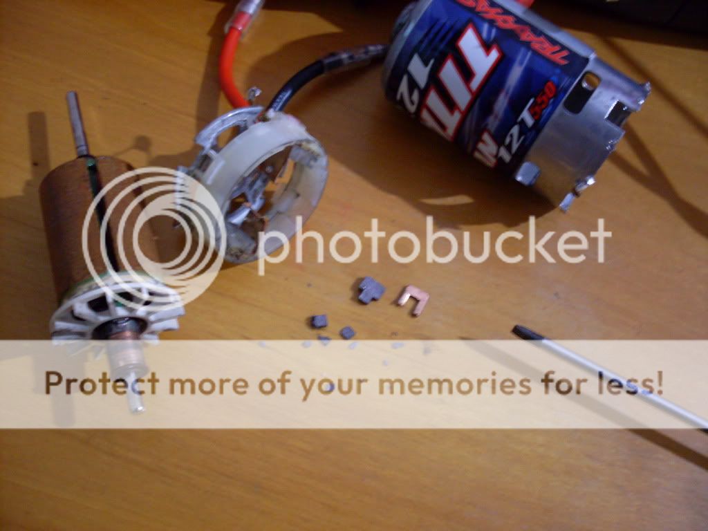

Pessoal, abri esse tópico com uma dúvida....
Agora tenho uma certeza....
Esse motor nao presta!!! (pelo menos o meu)
Andei apenas uns 5 packs +- e o motor já morreu!! (nem matei a secura!)..rsrs..
Derrepente parou! corri lá e vi que tinha umas "coisinhas" soltas dentro dele.
Dei um jeito de abrir,
Galera, isso que "quebrou" é que são as escovas??
Quebrou tb umas chapinhas de cobre que era junto com elas!
Tem "ressurreição"?? só enquanto num chega o combo bruxa!
MensagemEnviado: Sáb Ago 22, 2009 2:30 pm
Mensagens: 2531
Caraca, que estrago!!! Já tive esse motor e não tive problema nenhum!!! :blink:
