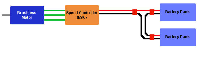

Explicando mais um pouquinho, a fotinha acima mostra, como o amigo já falou, uma ligação em série, ou seja, vc usa 2 baterias de 2S e o ESC identifica como 4s, pois as voltagens são somadas 7.4v + 7.4v = 14.8V que é a voltagem de 4s. O pessoal usa assim pq uma bateria de 4s não cabe no compartimento de bateria da e-revo. O máximo que cabe é bateria 3s, podendo usar até 2 de 3s, totalizando 6s que é o máximo que o ESC suporta.
Na foto acima vc deve ligar uma bateria de 2s de uma lado e outra bateria de 2s do outro lado. Lembre-se de não inverter a polaridade.
A "receita" da ligação em série e essa: O cabo preto que sai do ESC será ligado ao cabo preto de uma bateria, o cabo vermelho dessa bateria será ligado ao cabo preto da segunda bateria e o cabo vermelho dessa segunda bateria ao cabo vermelho do ESC, seguindo essa "receita" não terá erro.
Abaixo uma foto que explica perfeitamente:
