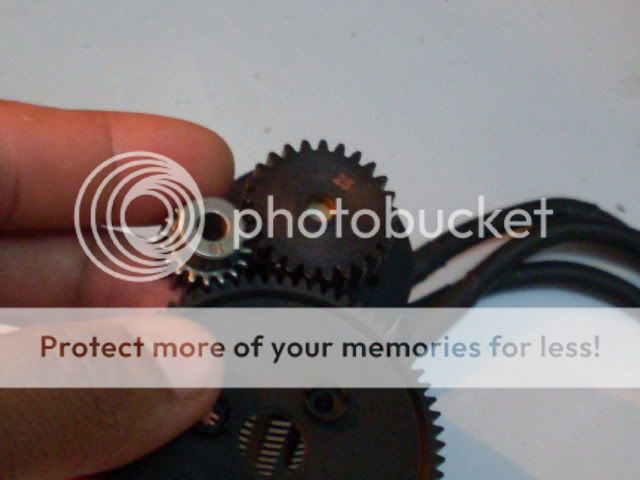

João não é não cara...
o pitch 32 é igual ao M0.8 e não ao MOD 1
aqui uma foto onde a coroa e o pinhão soltos são pitch 32(ou M0.8 ) e o pinhão que tá no motor é MOD1(da minha Savage)
repare que os dentes dos que estão na mão casam(pitch32) e o do motor(MOD1) não casa, pois o passo é diferente.
valeu!!! :drinks:
