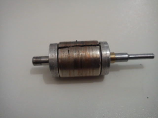

Bom pessoal ,estou com uma duvida aqui :
O ima do motor ezrun 13t fica colado no enrolamento ?
Pois o meu esta solto,é correto ele girar com eixo ? estranho
Os imas tem que se repelirem ou tem que se colarem ?
Aguardo

Vou falar de uma forma simples:
Tem o imã,eixo e o enrolamento
O meu caso imã esta rodando junto com o eixo e o enrolamento fica colada na carcaça,o meu modelo parece com o motor da direita.
Abraço

MensagemEnviado: Qua Abr 20, 2011 12:57 pm
Mensagens: 2285
Images: 2
jefersonalessandro escreveu:
bolinha10 escreveu:
Aguardo
brushless ? ? ?
se for..... o imã é no eixo e não no induzido ( enrolamento ? ? ? )
quanto a se repelirem ou atrairem.... depende.... + com - se atraem, + com + ou - com - se repelem
Abraço
TODOS os brusheless inrunner são como os dois da foto (sim, sãi iguais, um só está sem o eixo)
o imã é PRESO no eixo, para trocar o imã TEM QUE trocar o eixo...
Agora ficou confuso .
Confuso ficou teu texto :mrgreen2: :mrgreen2: :mrgreen2: :mrgreen2:
Arruma ai e organiza tuas dúvidas.

Veja só como saiu o eixo com imã,como montar ele ?
Tenho que colar no enrolamento ?
Sem carro........todos na oficina,que triste.
MensagemEnviado: Qua Abr 20, 2011 4:09 pm
Mensagens: 2285
Images: 2
tem é q comprar um novo...
e pensa um pouco: se tu colar isso no enrolamento, como o motor vai girar??? :pedala:

Sim meu caro ,já ate comprei ,mesmo assim vocês não entenderam,eu não sou tao leigo no assunto tem muito anos de aeromodelismo elétrico,porem nunca tinha visto um motor deste tipo,mas este tipo de motor é praticamente descartável no meu caso,ja enrolei vários motores outrunner,lixo.......
Abraço
MensagemEnviado: Qua Abr 20, 2011 7:06 pm
Mensagens: 699
Localização: Japão-Osaka
bom caro amigo..... se vc não é tão leigo assim....
vou explicar de forma clara e simples:
se o enrrolamento ficar "colado" no imã e o rotor ficar sem nada seu motor não vai rodar....confere ? ? ? ?
o "enrolamento" produz um campo magnético que atrai e repele o imã....fazendo o motor rodar
