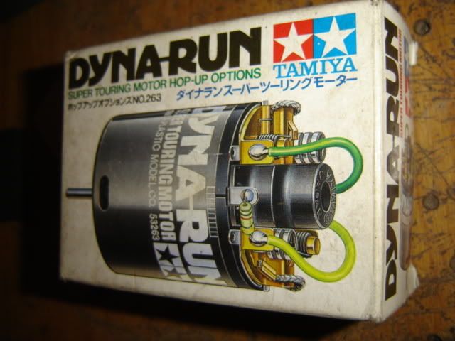

Nos tempos dos escovados tive alguns Dynarun, até tenho ainda uma foto de um que tive, 17X2t:
Em termos de escovado, o Tamiya Dynarun é um motor animal, dos melhores entre os modified, mas não é pra off, nem pra um modelo pesado como a Slash, é um motor pra onroad 1/10 touring. Tinham algumas versões desse motor, mas não tinha 23t, que é uma categoria de motores chamada Superstock, sem rolamentos e com endbell com timming fixo. Os Dynarun, se não me foge à memória, eram todos modified, de 17t pra baixo, roletados e com endbell com timming ajustável.
