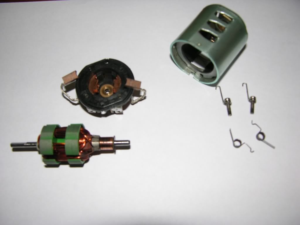

Alguem pode me dizer olhando a foto como está o motor?!
Epic 27
Chegou hoje Paulo!
Como eu não entendo, vou pelo que o x-mad disse, entao na confiança tenho certeza que está em ordem, como ele disse a mim...

óia!!! parece estar zeradinho hein!!!
muito bunito!!

Sim, o motor parece estar OK :)

Motor ta novinho, parece que foi usado no maximo umas 2 vezes.

Para vc verificar se um motor está em bom estado:
1- observar se os mancais estão com folga excessiva;
2- com um micrômetro, medir o diâmetro do coletor(o tamanho deve ser maior que 7mm)
3- observar o alinhamento das escovas(devem estar alinhadas)
4- observar o estado do coletor à respeito de ovalizações e ondulações(isso só pode ser verificado no torno ao dar passe)
lembrete, mesmo que o motor esteja todo acertado, se vc abrir ele, tem que dar passe, trocar as escovas e amaciar novamente, as escovas nunca assentam exatamente na mesma posição em que estavam e isso gera centelhas que danificam a superfície do coletor.

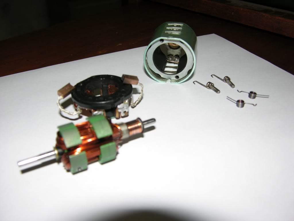

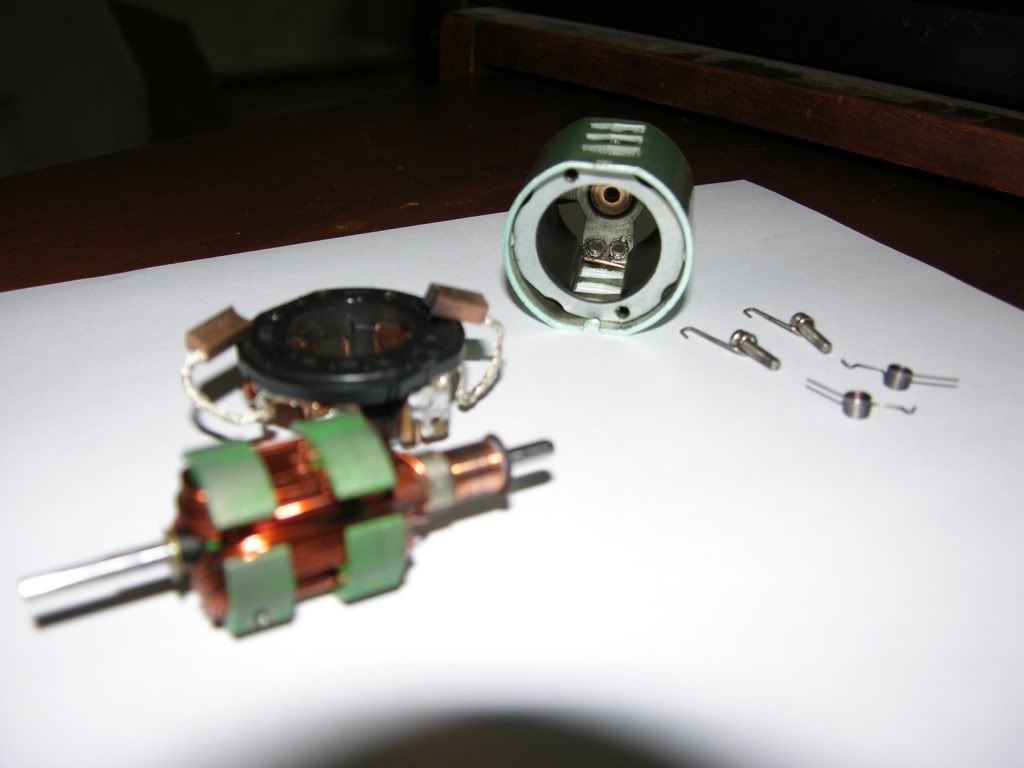

pô que Zica...rr
tava preparadinho e eu abri ele =D
