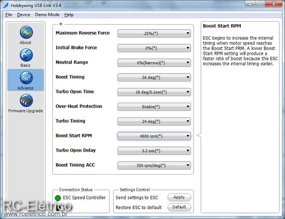

Oi pessoal, preciso de uma grande ajuda de vocês.
Recentemente eu comprei um HPI Sprint 2 com o ESC Xerun 120a e Motor Xerun 10.5t.
O carrinho estava bala, andei com ele algumas vezes no parque da cidade de Jundiaí e estava andando bem.
Agora vem o problema. Eu comprei o Program Box para aprender mais sobre a programação dele, mas não foi isso que aconteceu.
Não sei muito bem o que aconteceu, mas eu acabei restaurando o ESC para as configurações de fábrica e o carrinho não ta andando mais como antes. Antes de começar a mexer, eu exportei as configurações para um arquivo TXT, mas não funcionou.
Enfim, preciso de uma grande ajuda de vocês para saber o que colocar nas configurações avançadas.
Mando a imagem da configuração padrão...

Dá uma lida aqui viewtopic.php?f=52&t=43552
O user BlackSh33p pode te ajudar
