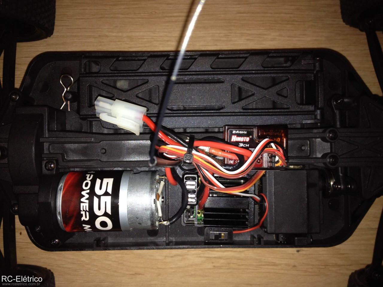

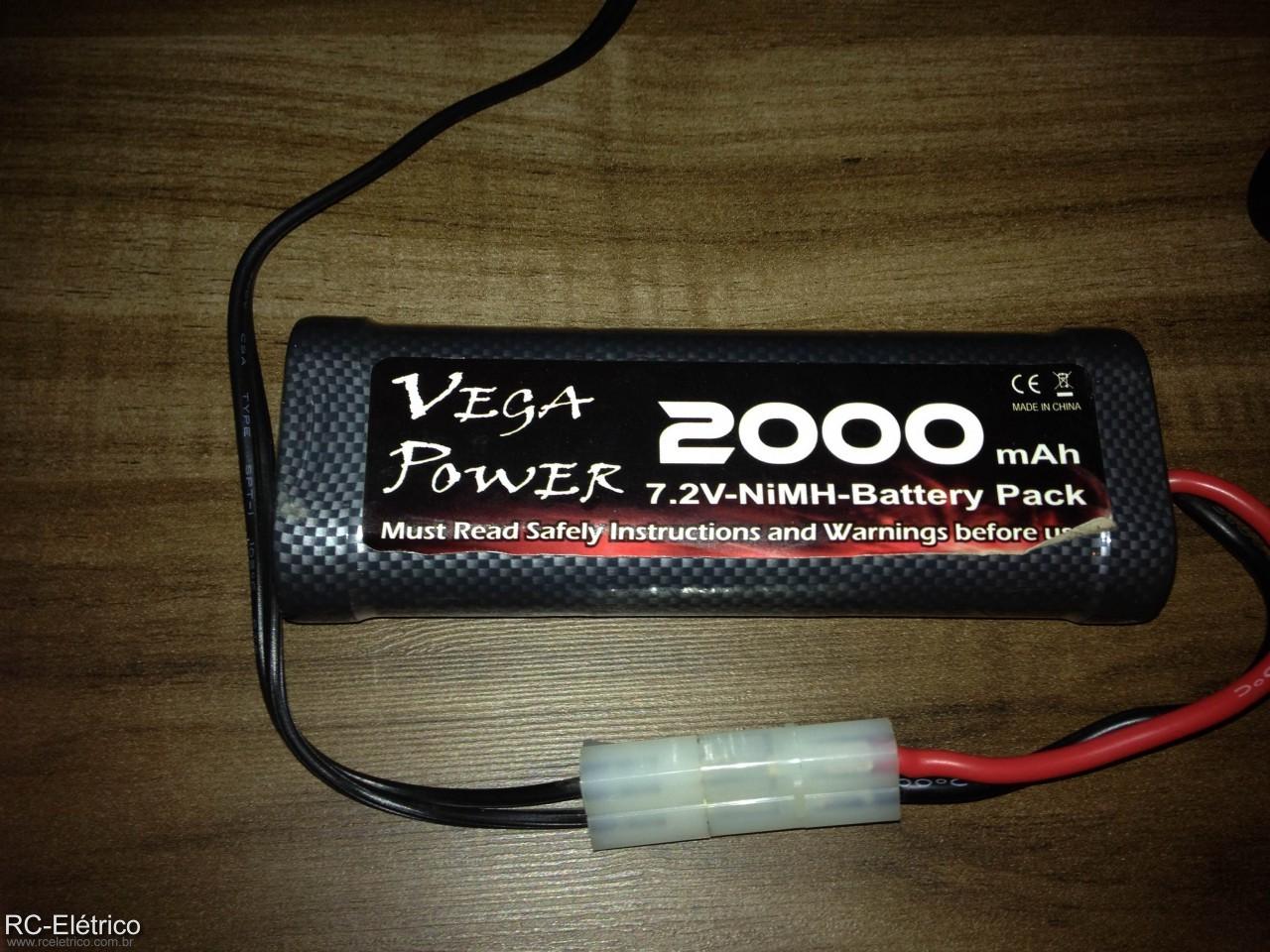

Boa tarde a todos, primeiramente preciso dizer que sou bem novato no automodelismo, acabei me interessando agora pois ganhei de presente um Himoto Buggy 1/10. Dei algumas voltas e curtí bastante, mas percebi que a bateria original (nimh 7.2v 2000mah) dele além de demorar um monte pra carregar (12 horas) dura apenas 12 minutos. Desde então estou tentando ler bastante pra ver o que poderia fazer para ter mais tempo de autonomia. Cheguei a conclusão que a solução é utilizar baterias lipo, porém, já lí bastante aqui no fórum que para isso preciso dar um up no auto, trocando o motor e o ESC, hoje está com o motor original Himoto RC550 (Brushed) e um ESC que não me dá muita informação. Pensei então em trocar esse motor e o ESC por um combo Brushless. Como não é um auto de muito valor gostaria de um combo legal, que me desse no mínimo a mesma força/velocidade que esse motor original e que não custe muito. Gostaria da sugestão do pessoal mais experiente sobre os melhores combos (motor+ESC) para esse modelo de auto.
Agradeço bastante, se não está no local correto me perdoem.
Abaixo a foto do carrinho
Grato

Olá, Bem vindo ao forum.
Antes de trocar qualquer coisa, quantos ciclos já fez nessa bateria?
Baterias NiMH só pegam carga total depois de alguns ciclos.
O seu tem aquela capa de metal ao redor do motor igual o da foto?
São capas para aumentar o torque do motor, mas ao custo de eficiencia.
Então se.tirar aquela capa o motor vai esquentar menos e ter mais velocidade final mas vai perder um pouco de arrancada.

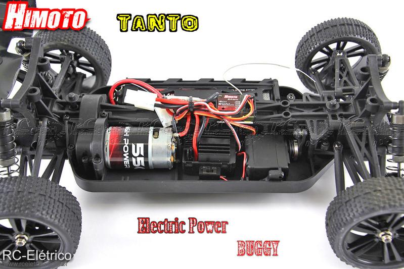

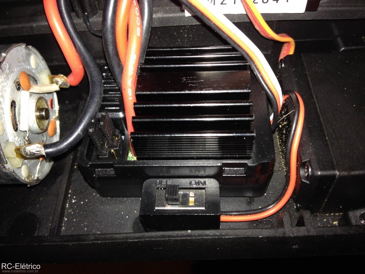

É exatamente esse da foto. Tirei fotos reais ontem, estão abaixo:
