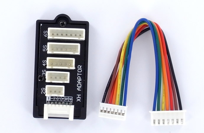

Fiz o procedimento da carga em NiMH (poucos segundos) e parei de tentar usar o XH ADAPTOR (liguei o cabo de balanceamento da bateria direto no carregador)
Acho que o grande vilão era esse adaptador.
Agora todas as células são detectadas.
