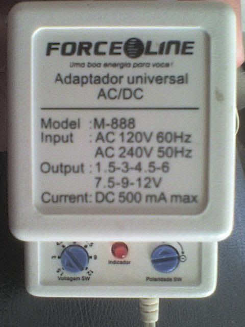

Ainda não tenho bateria, mas queria testar meu carro "no ar" pra ver se o sistema de rádio tá instalado corretamente e tudo funfando ok...
Pensei em usar essa fonte universal véia de guerra que uso pra várias gambiarras pra ligar o RC... ajustaria ela pra 7.5 volts...
Pelo fato dela ter amperagem baixa e não ter a polaridade marcada nos fios (eu testaria um lado, depois testaria do outro se não funcionasse, isso que me preocupa) eu posso ferrar a eletronica do meu RC com isso?
Taê a foto da fonte:
valeu! :P

Melhor arrumar um multimetro, ou emprestar de alguém
Ou testa num LED antes, a perninha maior dele é o positivo (+), ele nao acende ao contrário

Cara, fiz aqui o teste, marquei o polo positivo e somente o servo funciona. Testei em ambos os canais.
O motor só "vibra" de um lado ou do outro, dependendo da aceleração ou ré :|

Que ESC está usando?
ESC sempre no canal 2 do receptor, e o servo no 1, qual é o modelo do ESC, e do Receptor? o Receptor não é Sanwa antigo não né?

Esc Perfex modificado pelo Coelho, e sim tão em seus respectivos canais
Receptor Perfex tb

E não funcionou? Provavelmente é pq a Fonte não consegue suprir a corrente necessária para o motor rodar, o motor quando o pack está no fim, começa a perder força e se você for louco de andar até o carro parar, o motor fica com esse mesmo sintoma...
A proposito, não faça isso de andar até o carro parar, logo que cair o rendimento já pare o carro de carregue o pack, se andar até parar, muito provavelmente irá danificar o pack.
Tava conversando com camarada aqui no MSN ele falou que é isso tb :putz:
Bom, valeu! :P vou ter que esperar a bateria mesmo :lol:
