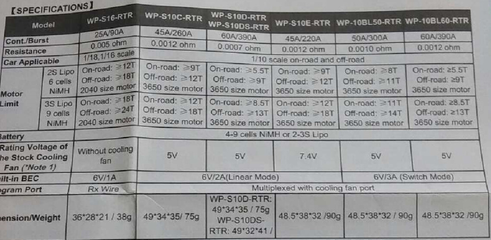

ola gostaria de uma ajuda, esc modelo WP-10BL50-RTR walterpoof 50A, aceita bateria 3s? com motor 4.300 kv

Aceita porém com restrições. Veja aí:
http://g01.a.alicdn.com/kf/HTB1Lz_uHVXX ... 50-RTR.jpg

Aceita apenas se o motor tiver 11T pra cima... O seu motor é 9T, ou seja, vai reduzir a vida util do ESC até ele queimar.

a galera desse fórum sabe de tudo hehe gostei, mais se colocar uma 3s só para teste nao teria problema né? coisa de 5 minutos?
e outra coisa, tenho um sakura zero ta com coroa 80t pitch 48, e coloquei um pinhao 27t, ficou muito veloz, usei uns 10 minutos achei o motor um pouco aquecido, qual temperatura ideal para o motor??

Então, pode ser que não dê nada, MAS pode ser que queime, eu não arriscaria não! Quanto ao seu Sakura, esse pinhão é meio grande pra ele, eu recomendaria entre 19t e 23T pro motor 4370kv. Esses motores podem chegar até uns 75° graus, mas é certeza de dar ruim e seu motor ir pro saco.
Exemplo: Se você andar com ele por 10 minutos, colocar seu polegar no motor e não conseguir deixar por mais de 5 segundos é porque ele está quente demais e precisa colocar um pinhão menor.

Com certesa experiencia e tudo, sempre tiro minhas duvidas aqui pra nao apanhar na pratica, obrigado pelas dicas, entao o motor nao ta esquentando, brinquei bastante tempo e dava pra segurar tranquilo, ate com a pele fina do braco nao doia, obrigado vou ficar com a 2s mesmo hehe abraco
