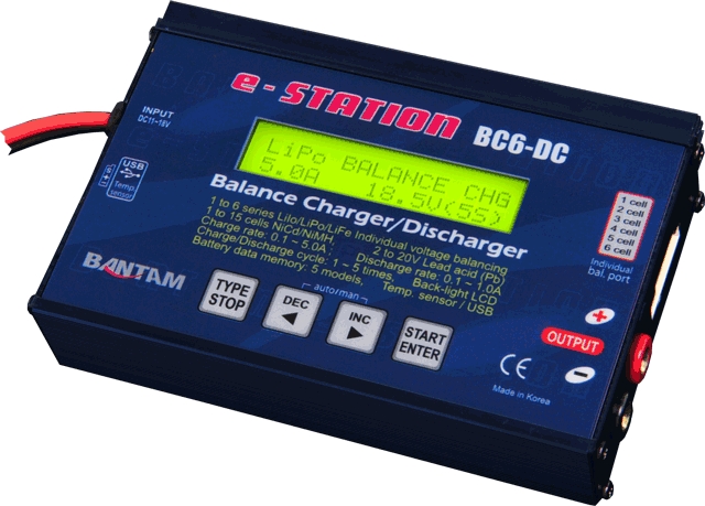

na lateral do carregador... de forma horizontal...
olha ele ali na direita... branco...

cara, cheguei em casa agora... olha como eu consegui fazer... o fio preto da bateria comecando no primeiro pino da porta do balanceador do carregador, ve se eh assim... posso tentar botar pra carregar valeu...

acabei de testar... e nao funcionou... quando ele comeca a carregar, diz que deu erro ao checar a voltagem das celulas... mais alguma sugesão? :P

aí abib! finalmente ontem pude testar, realmente deu certissimo! carregou tudo, e balanceou perfeito... valeu mesmo cara! muito obrigado! :D é só colocar o fio da bateria no slot do balanceador, com o fio preto pro lado da celula 1 pulando a primeira casa... valeu! :D
