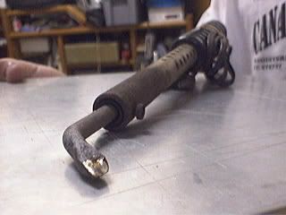

Com um ferro de solda desse, vulgo "Dirty Harry", cara, eu soldo até a porta do meu Vemaguette 59!
... o que você mandou reformar ano passado? Que é todo em fibra de vidro... huahuahauahuah
Essa eu quero ver :pô:

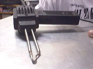

Isso pq nao passou a ideia de soldar com machadinha de 250W, aquelas de soldas FIO de cobre =D

Masiato! eu não sou ruim =D
Uso ferro mais forte, pois uso menos tempo pra solda-las, tenho muito medo de perder a celula por demorar muito pra soldar...rs
Olha meu ferro que uso normalmente nas manutenções e instalaçoes que faço... tenho pontas de 15W até 60W...
