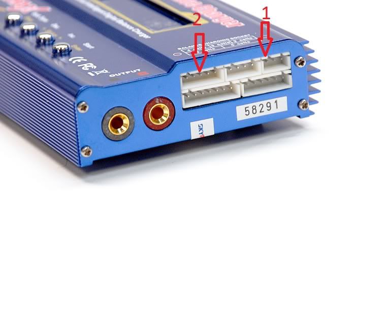

Abri o carregador do Gelous pra dar uma olhada e aparentemente nenhum componente foi pro saco, porém ao checar as conexões do balanceamento (por dia do amigo rafael_x ), me parece que a trilha que é conectada ao positivo (3º pino da esquerda pra direita) está aberta.
Testei balancear colocando o conector da bateria 2S no da 4S e balanceou sem erros, logo o problema é a trilha aberta. Pra ter certeza de que não farei mera, será que alguem poderia checar uma uma conexão em um Imax B6 que esteja funcionando corretamente?
O teste: pegue um multimetro e veja se os pinos 1 e 2 estão conectados um ao outro.
Muito obrigado.

cara, se eu contar que torrei o meu sem querer ontem, viajando liguei uma bateria 2S e uma 3S em cada entrada de balanceamento, na hora que fui ligar o positivo levantou fumaça, abri e é só a trilha, na verdade umas 5 queimaram, a ligação é simples, o terra é comum para todos, o primeiro e segundo pino também e assim por diante, não posso desenhar agora porque estou desembarcando no aeroporto em SP, se ficarem dúvidas desenho assim que puder.

esqueci de falar, seu desenho está correto, é aí mesmo que liga, o meu deu a mesma mensagem de erro quando queimou....
