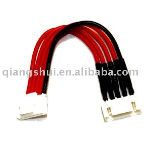

Pessoal, seguinte, eu tenho uma bateria VENOM que o plug do balanceador dela, eh de 3 pinos.
Comprei ontem um cabo pra ligar o balanceador da bateria, sendo que quando chegou, a placa eh de 4 pinos... ai nao entrou...
queria saber o que eu posso fazer, se existe algum adaptador, ou alguma coisa que eu possa fazer... obrigado...
Balanceador que comprei:
Balanceador que deveria ter comprado:
e ai? alguem da alguma dica por favor?

Tenta ligar o conector diretamente no carregador, sem o adaptador, totalmente à esquerda ou direita, a partir do negativo.

Vais precisar comprar um adaptador..
A primeira placa é padrão Thunderpower..
A segunda é padrão Turnigy..
Os pinos tem espaçamentos e conectores diferentes, apesar da sequencia ser a mesma..

E se ligar direto o cabo de balanceamento no carregador sem o adaptador, Abib? O conector do Bantam é diferente dos Turnigy da vida? Aparentemente, o cabo do pack é o mais comum, padrão, e normalmente, ele serve direto no conector de balanceamento de 7 pinos do carregador.

e ai pessoal, será que da certo ligar direto?!

Abib, qual adaptador comprar? existe adaptador pra isso? valeu..

Se encaixar, colocando a partir do negativo, pode tentar, que se não der só vai aparecer uma mensagem de erro. E cheque se as células foram reconhecidas corretamente, não tem grilo.

Helvio, mas se nao der... existe algum adaptador pra isso? se sim, onde eu acho ou como eu procuro? valeu...

Helvio, se não me engano, o Bantam tem uma pinagem um pouco diferente..
Lembro-me que quando fui usar um Bantan de um colega, tive que plugar de uma forma diferente.. não era simplesmente colocar na porta iniciando do começo ou do final da entrada do carregador..
Vou ver se consigo achar com ele como que era para se fazer..

exatamente abib, esse ai eh o conector da porta de balanceamento do carregador BANTAM... o que eu tenho eh o Bantam BC6 DC

Tente o seguinte: Ligue o plug balanceador da bateria, com o negativo para cima, na porta balanceadora do BC5 pulando o primeiro pino..

como eu vou saber que o negativo ta pra cima?

Negativo = Fio preto

mas se os fios ficam lado a lado, como eh pra cima? seria o mais a direita?

A porta de balanceamento do carregador está embaixo, em cima ou está na lateral?
