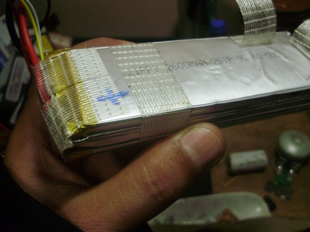

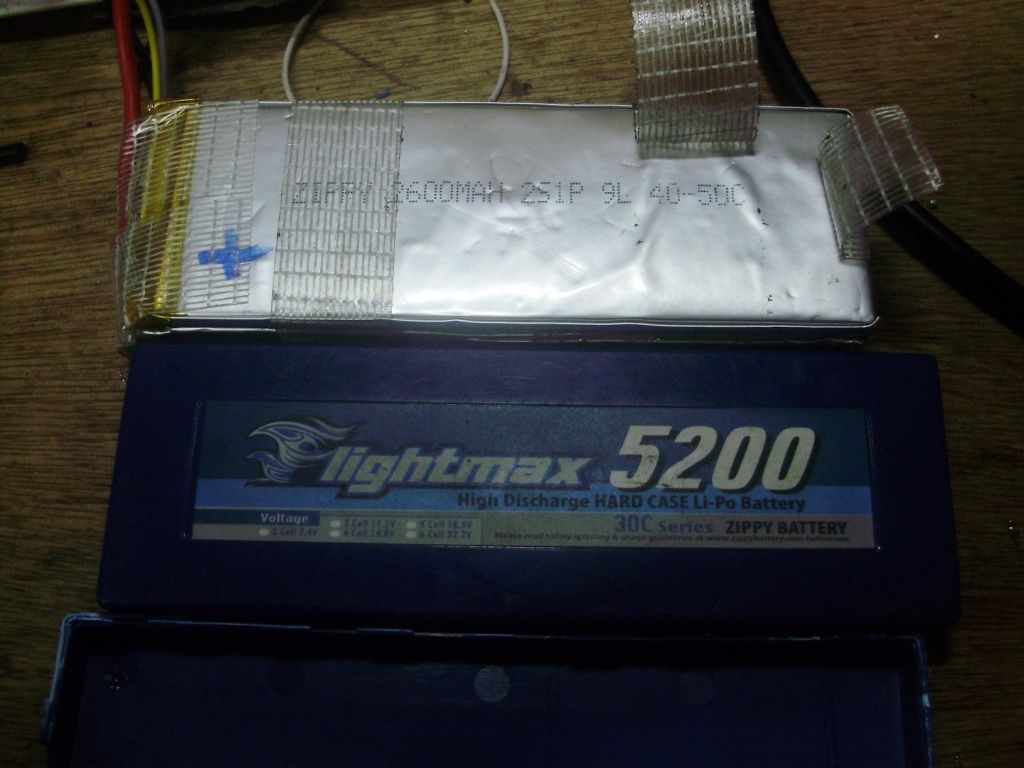

Normalmente, todos os packs de alta capacidade hardcase pra auto são 2S2P, mesmo quando indicado no próprio hardcase que é 2S1P.
Recentemente, um pack do auto de 5200 2S meu danificou numa batida forte, abri, removi o hardcase e separei as células (4 de 2600 40-50C cada). Umas das células estava perfurada, desmontei, descartei a ruim, e refiz um novo pack 3S 2600 para meus aeros.
Fiz umas fotos agora pra ilustrar:
