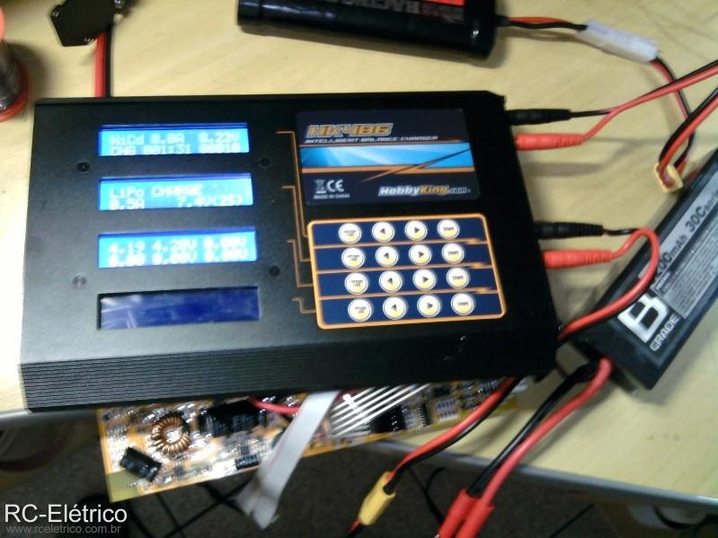

Galera, obrigado pela ajuda. Seguem fotos.

Deu para perceber que os 4 CIs de entrada estouraram ,
pra começar teria que ir trocando eles , tem que ver se é um CI comercial e se tem á venda por aqui , são aqueles 4 CIs de 8 perninhas ,
como esse carregador identifica se a ligação está com a polaridade certa eu acho que são CIs comparadores , se for é facil ,
você vê que os coller estão ligados nessa área , se você colocar o carregador nos 12V eles giram ? , depois se ele ligar é ver se não danificou os processadores , aí que é o problema , se o pico de tensão chegou lá não tem jeito , não é possível trocar porque são peças feitas para eles e não tem a venda ,
Quanto custa esse carregador ? Dependendo do valor pode ser que vale arriscar concertar .

Abri um carregador meu aqui..
O código do CI danificado é IRF7832Z

Isso é um mosfet de potência , agora precisa ver qual a função dele nesse circuito , se ele estiver controlando a tensão de entrada pode ser que o problema parou nele .

cara voce teve 75% de sorte , das 4 saidas eu posso salvar 3 ,
a ultima foi a que segurou todo o tranco , queimou os 2 mosfet da entrada e o de saida mas tem outros componentes esquentando na area do processador ,e mesmo colocando em teste ele não acende , pipocou até na placa do display ,
nas outras 3 eu coloquei em um modo de teste e parece que está tudo funcionando ,
nesse teste só posso carregar em menos de 500mha , porque eu tirei os mosfet queimados e fiz um junp .
na quarta feira dou um pulo na Sta. Efigenia para ver se acho esses mosfet queimados e te ligo ,
