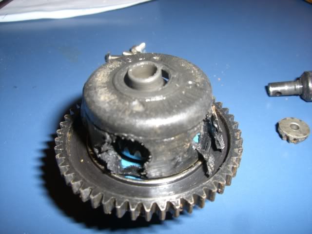

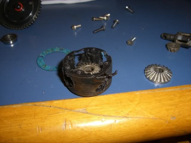

jefferson, a quebra dos diff centrais nao é uma coisa tao rara nao, de uma olhada nessas fotos, é o diff central de um off nitro....
parece que o rapaz estava competindo e do nada o carro parou....esta aí o resultao hehehe, abraço

Caralh* !!! , como o cara consegui fazer isso com o diff ?
eu sempre achei que o que quebrava eram as engrenagens , e não onde vão as engrenagens .
strethot , acho que como você vai usar blocado , daria para fazer uma engrenagem nova que fosse presa direto as tulipas (ou outdrives) , sem a caixa de engrenagens , como se fosse um spool.

jefferson, faz que nem uns amigos meus fizeram, monta o diff normal, mais no lugar do oleo joga araudite, hahahahaa nuuuunca mais vc tira e nao desbloca de jeito nenhum, o ruim é que é irreversivel, no caso desse diff que quebrou provavelmente foi usado ao extremo, aqueceu, o plastico, amoleceu....e o resto vcs ja sabem hehehehe...abraço
Mas araudite tem que esquentar para poder "temperar" , senão é igual a jogar areia.
diff de 1/8 é em plastico ??
até no meu 1/10 é em aço .

os copos do diff sao em plastico, isso que derreteu, e ate onde eu sei araudite nao vira areia nao, ja colei algumas coisas com isso e depois de seco ele fica parecendo uma resina ou algo do tipo, ate hj ja foram 4 carros com diff DIANTEIRO blocado dessa forma e nenhum teve problemas nao...

é desmontei......quebrou os dentes de varias engrenagens........peguei esse mesmo e coloquei com uma cola epoxi.......acho q aguenta......
