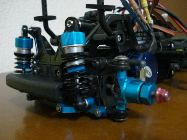

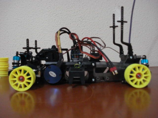

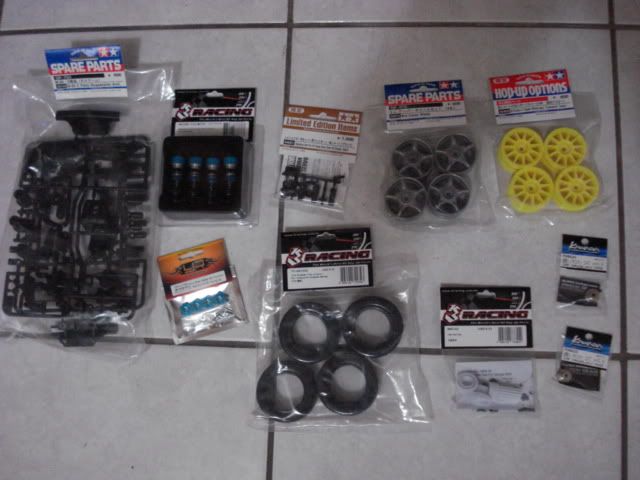

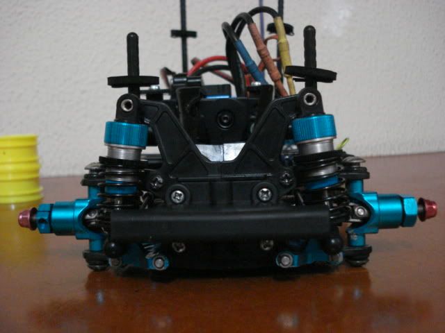

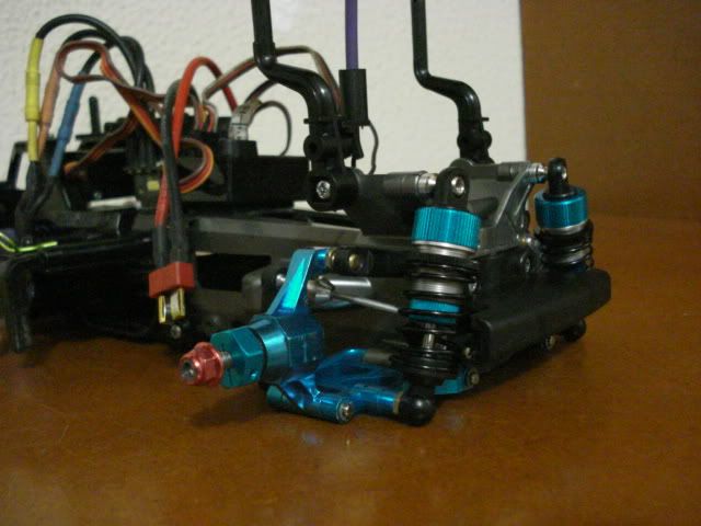

Atualizando as fotos do Mini:
Peças:
Novos itens, como sextavado de alumínio, rodas especiais pra corrida, amortecedores de alumínio, relação longa, servo safer hi torque...
Bom, acho que acabei o chassis..hehe, aí vai a ficha técnica para quem iteressar em tunar seu M03:
Chassis Tamiya M03
- 100% roletado
- CVD's Tamiya
- Bandejas dianteira e traseira de alumínio
- Hubs dianteiros e traseiros de alumínio
- Kit de Amortecedores 3Racing versão 2 de alumínio
- Servo safer Hi Torque de alumínio Tamiya
- Relação alongada 3Racing até pinhão 24
- Porcas das rodas light de alumínio Tamiya
- Sextavados de alumínio Yeah Racing
- Cambagem ajustável na Traseira
- Kit barras estabilizadoras traseira e dianteira Tamiya
Eletrônica
- Esc Ezrun 35A
- Motor 3000kv Turnigy
- Lipo power
- Servo Hi Speed Hextronik HX12K
- Rádio Futaba R152JE
Eu tenho o manual do M03R, e o meu está mais tunado do que ele...hehe..então o batizarei de M03 RS (Racing Special) só pra ficar chique...rsrsrs :bleh:
Valeu Minizeiros, vamos trocando figurinhas!!!
