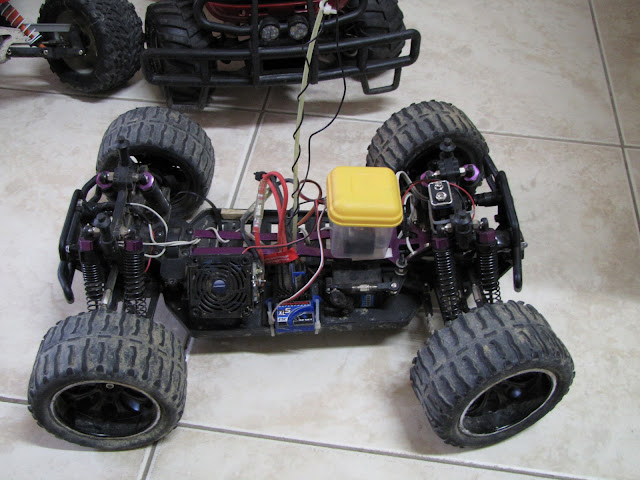

Umas fotos como prometido : Ele já veio com essas bolhas.
Ta meio bagunçado esses fios todos mais já estou arrumando com braçadeira, E o pote plastico foi uma gambiarra que arrumei para o receptor ficar a prova d'água .
Ola amigo, no lugar de colocar o receptor no pote pq não coloca ele dentro de uma bexiga? Fiz isso com meu trial/crawler e nunca tive problemas.
Abraço

Uma dica!
Selar o receptor. Abra ele, faça um quadradinho de papel por volta dos plugs, passe cola ePoxy, tipo Araldite em tudo nos dois lados de forma que fique somente os plugs sem resina, depois de secar recorte o papel que deve ter grudado. O receptor funcionará debaixo d´agua.
Se o ESC for tipo sanduiche como os Hobbyking e EZRuns eles já tem uma vedação de borracha, mas o botão não é, então tem que fazer um esquema com bexiga ou comprar uma capinha de borracha que eu já vi para vender no e-bay.
Fazendo os esquemas acima da para usar na praia sem problemas, mas depois de usar dar uma geral com óleo fino tilo WD40 ou 3M.

será que meu equip aqui é a prova de água???
o esc é uma caixinha com um dissipador e um cooler em cima e o servo é original himoto mas parece que é vedado, por causa das saídas dos fios que tem uma borrachinha vedando....
o receptor acho que não é mesmo, nele pensei em fazer uma gambiarra como vi que o amigo fez ali atrás.... botou um potinho tipo tapoware e na buraco dos fios, eu selaria com cola quente....
e agora e o esc esse??? o que faço?

O seu ESC eu sei qual é, mas não sei se é vedado. nenhum receptor é, então é bom fazer alguma coisa.
