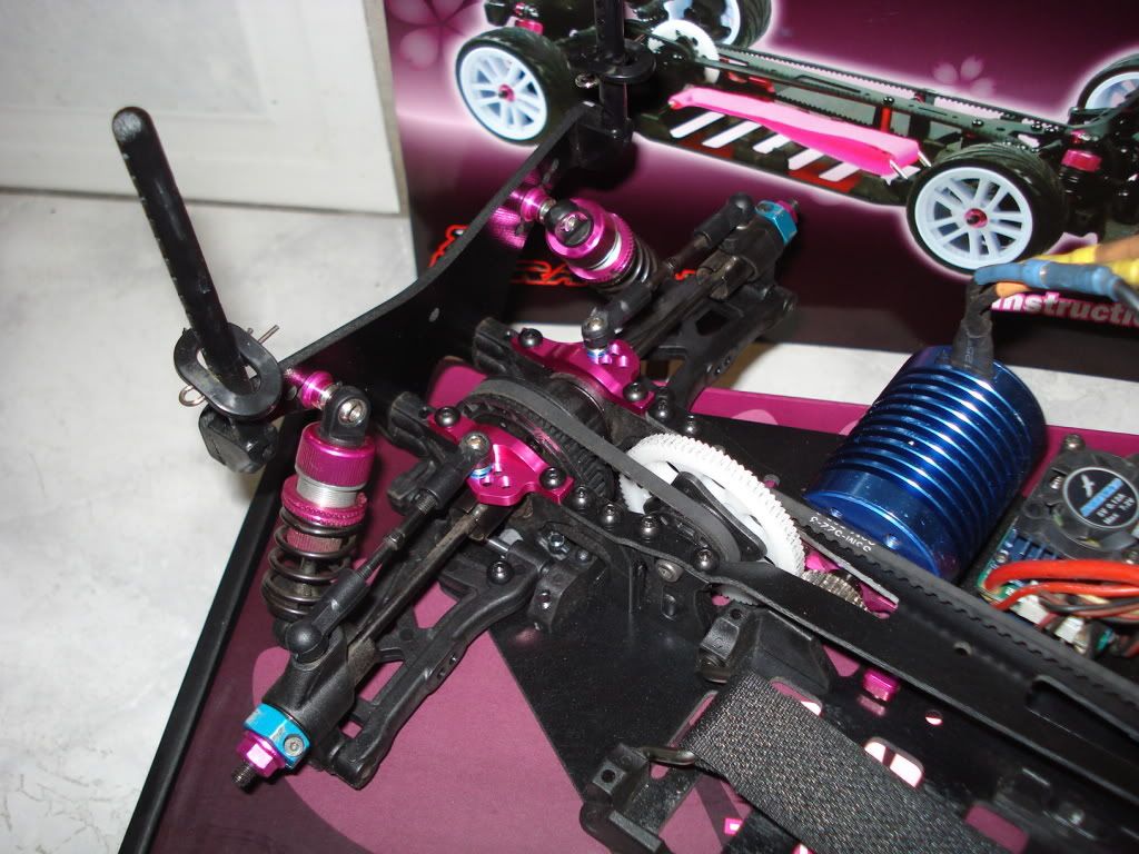

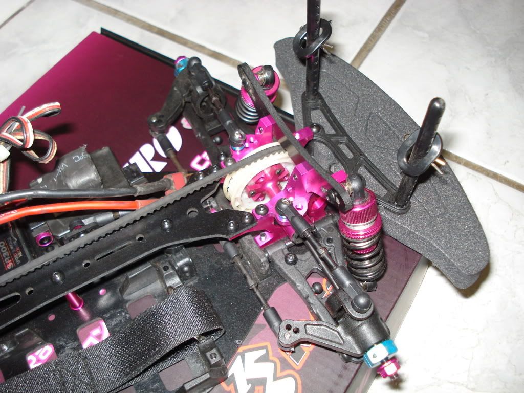

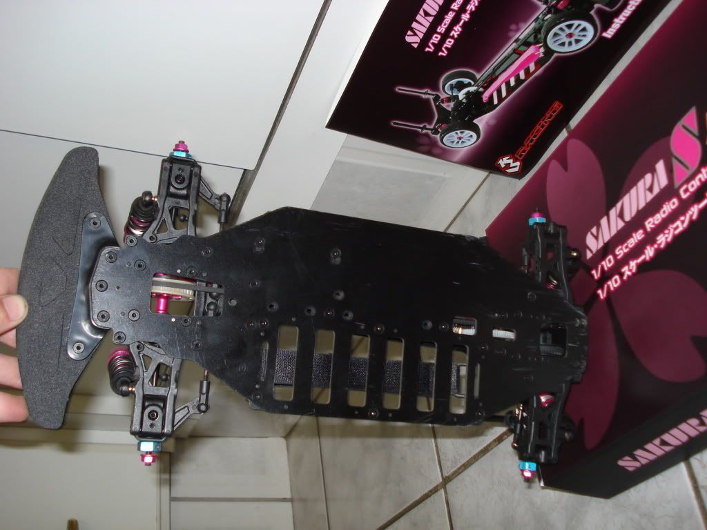

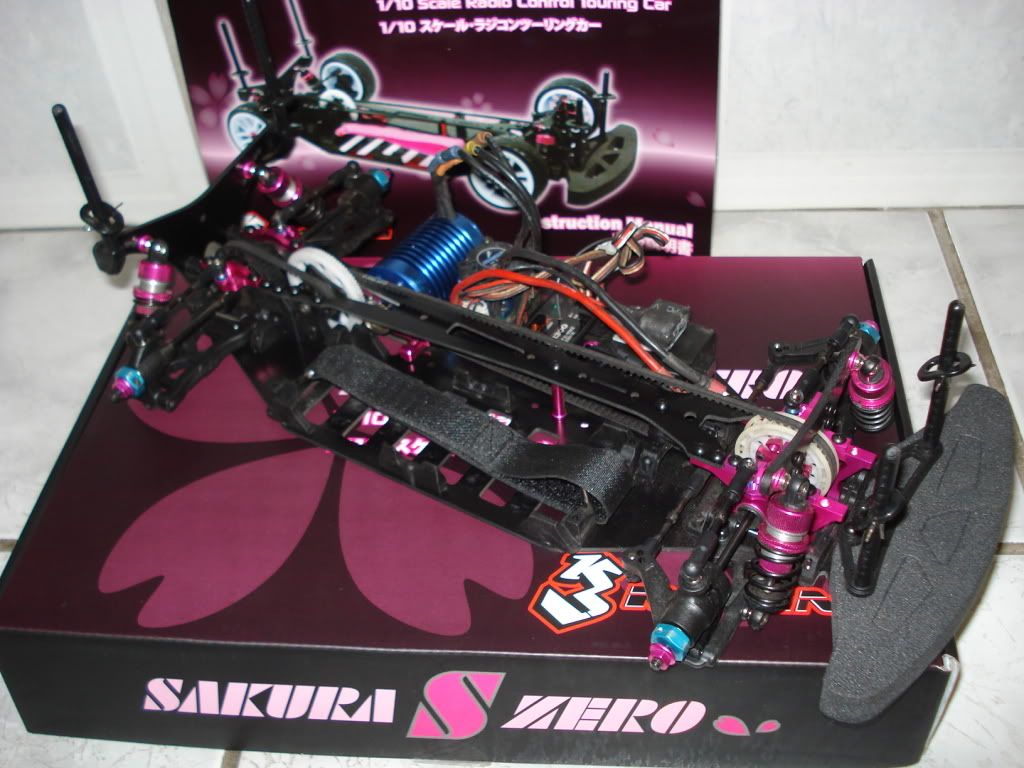

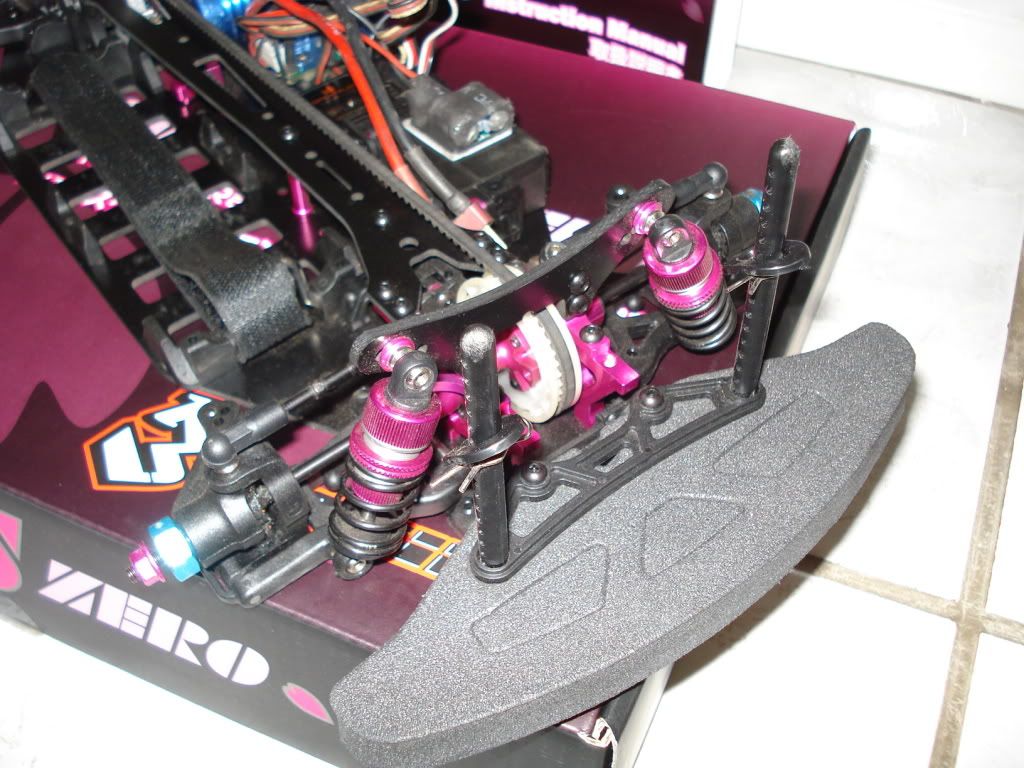

Nem tive tempo de compartilhar meu Sakurinha....mas tá ele aqui:
Tô vendendo sem curtir, mas são ossos do ofício...
abs!
