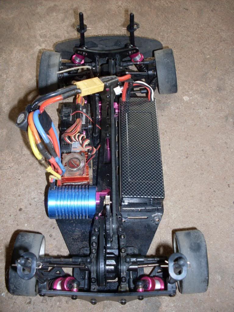

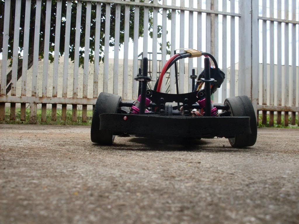

ele nao anda reto nem devagar,ja usei o setup do manual e nao funciona,o diferencial da frente esta com oleo 100000 e o traseiro com oleo 2000
o servo e um mg995, uma foto ajuda ?
Sakura zero s (que nao anda reto)

sakurazero escreveu:
se nem devagar ele anda reto, para mim então só pode ser setup.
colocar na mesa e ir alinhando e cambando deixando com 100% de certeza que está correto, e depois acertar no rádio.
de qualquer forma tira uma foto de cima e de frente de preferência do nível do carro (tipo dando para ver por baixo do carro também) sem bolha.
e se puder um video.

sdrubow escreveu:
aq as fotos Imagem
sdrubow escreveu:
aq as fotos Imagem
amanha foi arrumar a coroa dele e coloco um video aq
olhando pela segunda foto
a cambagem dianteira pacece estar muito negativa, e esta com toe in (na dianteira o certo é toe out +- 1grau)
na trazeira o toe in da roda esquerda pacece estar mais fechado do que a da direita, isso já faz o carro andar torto.
