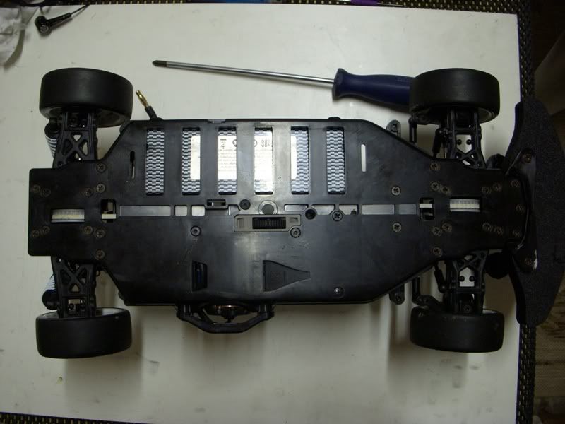

Andando praticamente o dia todo, o chassis não tem NENHUMA marca de raspar no chão, isso andando a 5.5mm atras e 5mm na frente. A unica marca na dianteira, foi causada pro uma curva fechada demais, passei por cima de um ponto de fixação dos tubos, pegou o bumper e raspou esse biquinho.
Vejam abaixo:

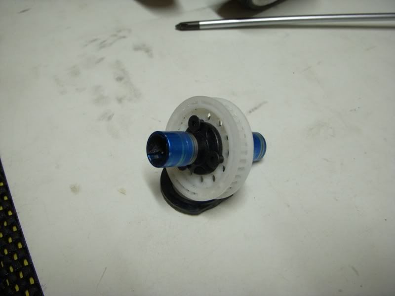

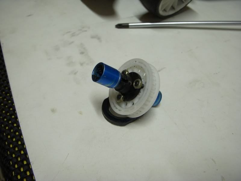

Como estava impossivel andar sem o Spool, fiz um!
Furei os outdrives em 3 pontos, coloquei parafusos passantes com porcas. aperto leve. para não forçar demais onde não precisa. suspeitei que as pontas não iam aguentar, e na primeira volta, já meio que "abriu o bico"... mas como eu vi que tinha quebrado só uma pontinha, falei com o Fabricio e peguei os anelzinhos do Spool do TRF, e ficou 10. Andei tranquilamente depois disso, e consegui em 2 tentativas acertar o carro. Aparentemente está bom, mas vamos tirar mais, pois o chassis ainda tem muito a oferecer... o motor/ESC tbm, pois está bem manso (mesmo assim veio tempo, isso é ótimo)

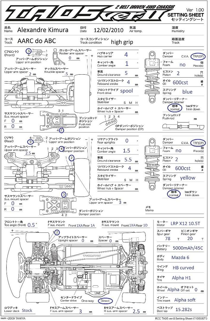

Para acertar, eu só mexi na rolagem, mudei a linkagem traseira e dianteira. No hub traseiro, o manual manda não usar nenhum espaçador no ball, coloquei 3mm. E no outro lado (chassis), coloquei 3mm também. Efeito pratico: mudou a rolagem, passou a rolar menos, ou seja, apoiar mais no pneu. Na dianteira, o manual manda colocar 3mm no lado do chassis (do outro lado não tem como colocar nada) eu baixei para 2, abaixando você tem mais frente.
Uma coisa incrivel da Nova pista da AARC, 1mm de setup muda completamente o carro... isso pois a qualidade do asfalto é MUITO BOA...

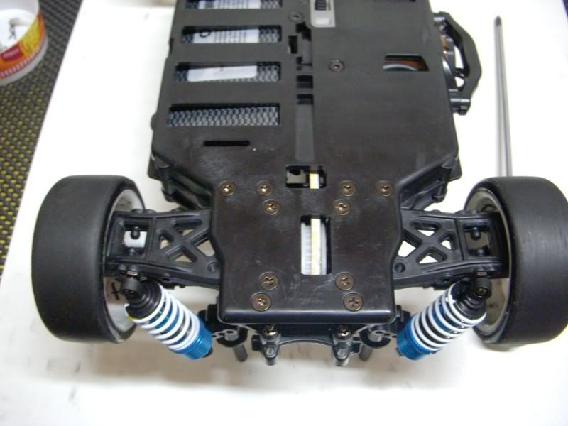

pra vc fazer algun ajuste na amortecedor dianteiro, vc tem que colocar umas arruelas pratas que vem, ou de .5 ou 1 mm, nesta foto sua vc poem no ball dianterio que faz a linkagem com o braço da susp no manual fal aqui quanto mais largo o espacador seria um ajuste mais reto do amortecedor .......
http://www.coroflot.com/vinicius/modelismo/8
copare com o meu a aruela é azul ......

Arrumei o link da sua imagem, vc tem que por o link apenas da imagem mesmo, tipo, aquele link que tem o ''.jpg'' no fim... abre a imagem que vc quer postar, clica nela e manda copiar endereço. vc cola dentro o /img e já era.

opa agora sim

Segue meu setup abaixo:
Lembrando que ele virou bem na AARC, que está com um grip excelente... não está com frente demais, não sai de traseira também... ficou bom de guiar, porém, eu achei lento.
Vou dar mais frente no carro.

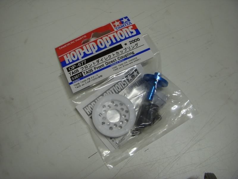

Fabricio, pelo que eu estou vendo, o unico "problema" do carro para aguentar motores fortes é o diff original na dianteira, se colocar um Spool (tem aos montes no mercado, tanto original Tamiya quanto 3racing) e um par de CVD na dianteira, já aguenta de boas.
O Diff traseiro, se bem montado fica muito bom, me impressionei =]
Rápido ele já mostrou que pode ser, praticamente original.
Comprei o Spool original da Tamiya via Ebay, agora é torcer e esperar que chegue essa semana!!

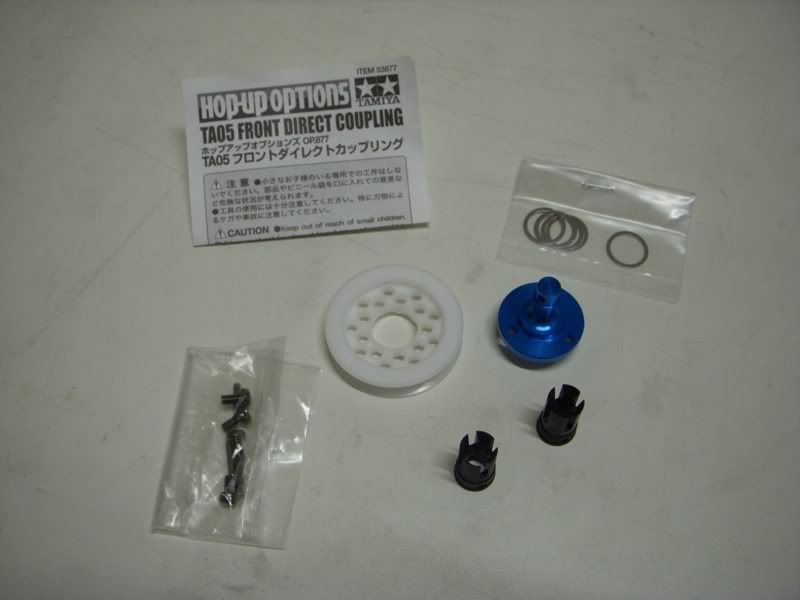

Chegou para mim isso aqui:
Sabado devo estar na AARC, e postarei mais impressões.

Gostei dos copinhos deste spool, dá pra usar outra fenda quando gastar as primeiras....

É, a maioria compra o 3racing por ser mais em conta, por isso é copinho simples, esse aqui é original tamiya, Comprei no Japão, chegou em 15 dias após pagar via Ebay. Mas a Tamiya brasil terá o Spool, não sei apartir de quando, mas terá.
