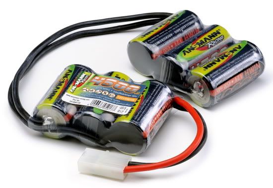

não entendo muito não mas dei uma procurada pois tb pretendo pegar um 1/16, espero estar certo pelos fotos que observei
uma bateria saddle q achei foi essa que o fio ta bem feitinho pois já vi umas bem feias

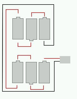

montei aqui no pc um esqueminha de como suponho que ela seja para transformar um stick em saddle

Foi o que aconteceu, aliás acontece comigo...o ferro de solda comum não dá conta. E se ao invés de usar os metais fosse utilizado fios de grossa espessura? Como nos packs das fotos.
