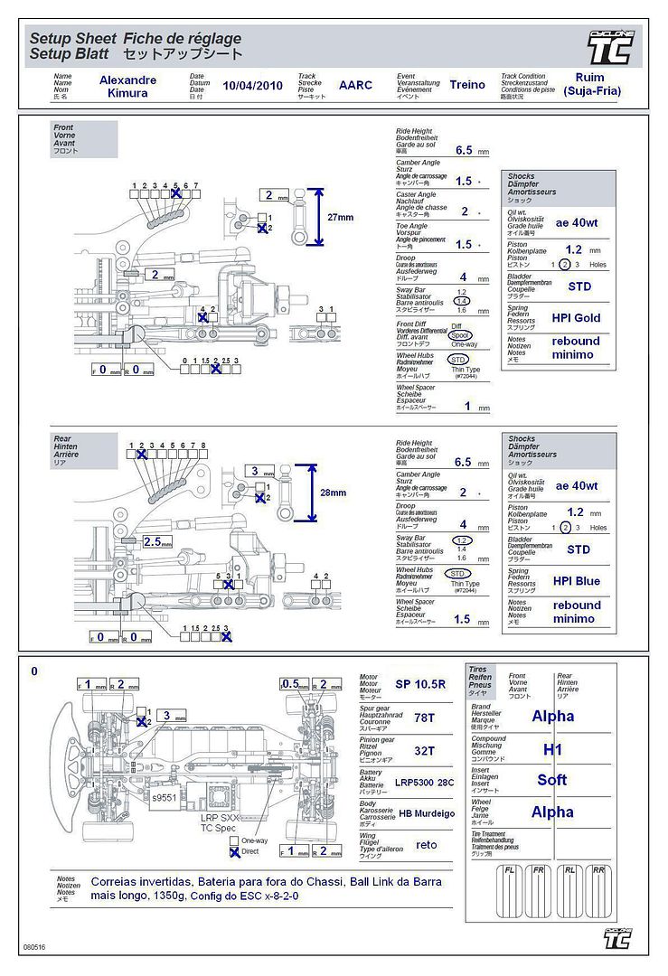

Galera, meu setup, o Noronha andou com o carro, viu que está muito bom... mesmo com a pista um pouco ruim, o carro era OTIMO, 100% controlavel, não saia nem de frente ne de traseira. Provavelmente sofrerá algumas modificações pequenas durante a 2º Etapa, mas a principio vou andar com o carro Assim:

Ale,
Inglês nunca foi o meu forte. Como é que está o seu diff dianteiro?

Com spool (blocado)
