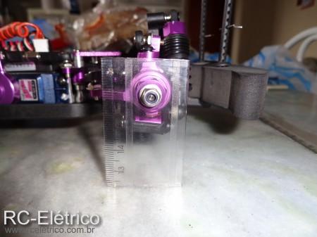

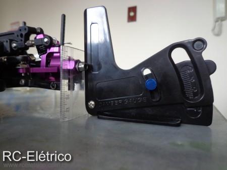

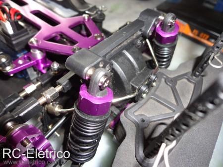

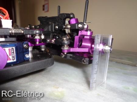

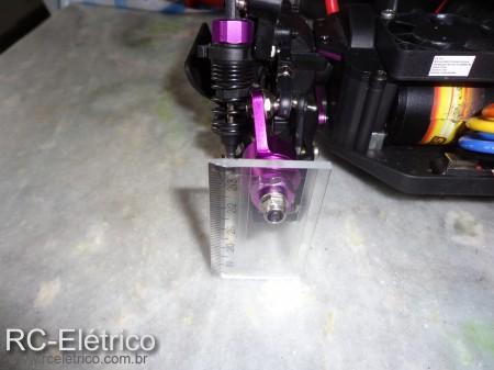

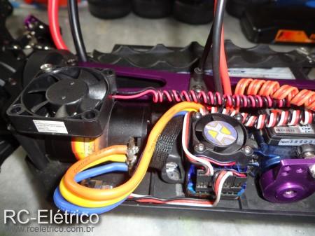

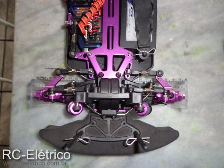

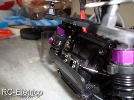

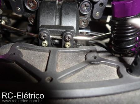

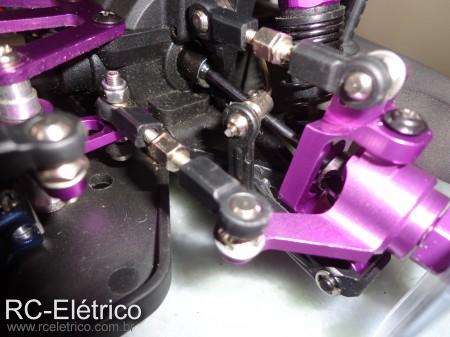

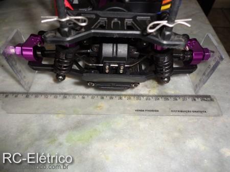

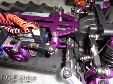

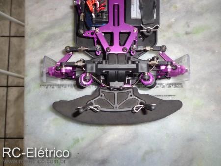

Iae Galera dos genéricos.
Fiz uns upgrades no meu Himoto nascada e resolvi postar umas fotos.
Alem disso descobri uma maneira fácil de regular o camber e toe com precisão e sem gastar muito.
Espero que ajude alguém.
Depois dessa atualização o carro ficou incrível, sem nenhum jogo na parte de tração e direção.
Lista de modificações.
Esc Hobbyking xcar 60a sensored
Motor Hobbyking 6.5t 5200kv sensored/cooler 40x40x10 adaptado
Servo Blue Bird BMS-616DMG
Lipo hard case 5200mha
Coroa de aço 64t
Pinhão de aço 21t
Sistema de direção adaptado (original do super RS4 só foi adicionado os rolamentos e salva servo)
Sextavados de aluminio
Front hub de aluminio
Steering hub de aluminio
Rear hub de aluminio
Dogbone universal (CVD) nas rodas dianteiras
Barras estabilizadoras (frente e trás)
Óleo nos diferenciais.
