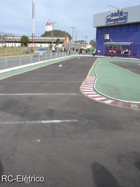

so lembrando que estava andando com motor 6000kv e relação 6,9:1 em uma pista com uns 40 metros só de reta .. chutei o tamanho da reta .. mas acho que é por ai ... segue uma foto pra terem ideia ..

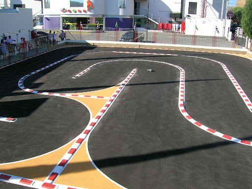

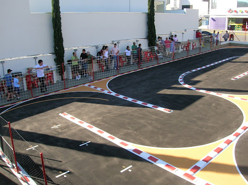

a pista que eu ando aqui em bauru:
mais travada que isso é dificil huahuahua

rasta_man ... gostei do carro assim, eu tambem achei que ia travar com o 300000 mas nao, tem bastante para travar até achei q tinha alguma coisa errada hehe mas é assim ... eu tenho o ta05 com diff blocado, ele abre mais a entrada de curva que o sakura .. ficou execelente pra mim o sakura .. o outro sakura que anda na mesma pista está com oleo 80000 mas o meu ainda entra melhor ..
os meus amortecedores sao os originais e nao vazam, um pouco vazou, abri e fechei denovo bem apertado, nao vaza mais .. com as molas originais nao gostei dos amortecedores, coloquei outras molas ai sim ficaram bons ..
vou postar a foto inteira da pista pra terem ideia .. so digo q tem muita ondulação e burracos hehe ...
