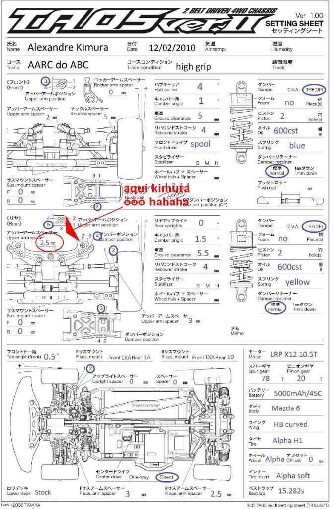

Jonny, mas eu to usando 3mm ali onde vc falou, olhe bem a folha.
Colocar no 1 do steering pra que? Mudar o ackerman?
Barra eu não coloquei pois não veio nenhuma, mas nem senti falta, mas as barras chegam amanhã provavelmente, junto com as torres de amortecedor em FC e algumas outras coisas.
ta 2.5mm e 3mm
isso mudar o ackerman deixar igual ao desenho da folha... vc mencionou q estava meio lento a dianteira isso ja torna um pouco mais "agressivo"
ta 2.5mm e 3mm
2,5 e 3 é na bandeja... onde vc "pensou" e eu entendi está em 3mm heauehauheuahe

Ahh... aí está com 3,5mm eu acho, com 2,5 e zero na frente tava bom, mas com 2mm na frente e um pouco mais atras ficou melhor.
Achei que vc estivesse falando da parte do hub.

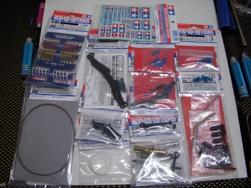

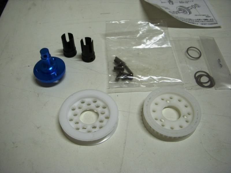

Chegaram mais umas coisas =]

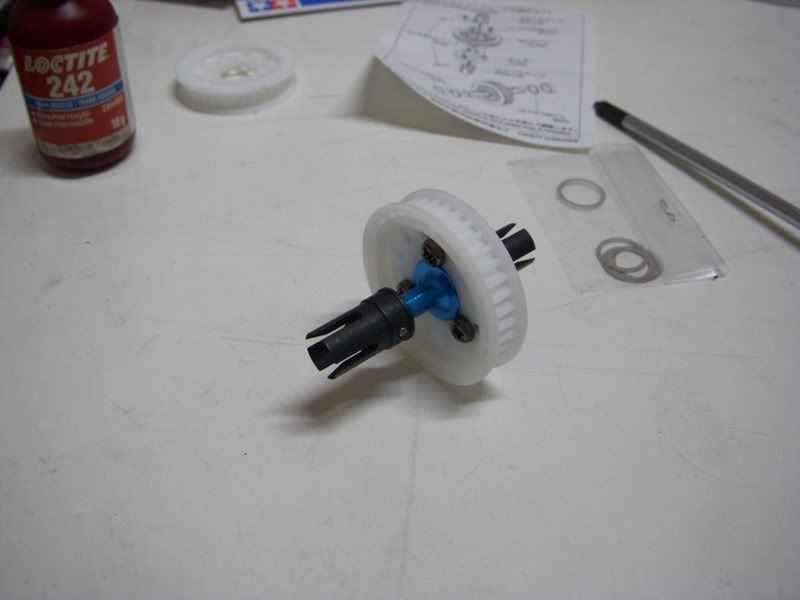

O Spool que chegou, eu não havia montado ainda, pois o Pulley que vem é o do TA05/TA05IFS, de 36T, neste aqui (TA05V2) usa o mesmo pulley do TRF416 de 37T.
Bom, vejam ai as pecinhas que chegaram:
As peças todas vieram da TamiyaBrasil.

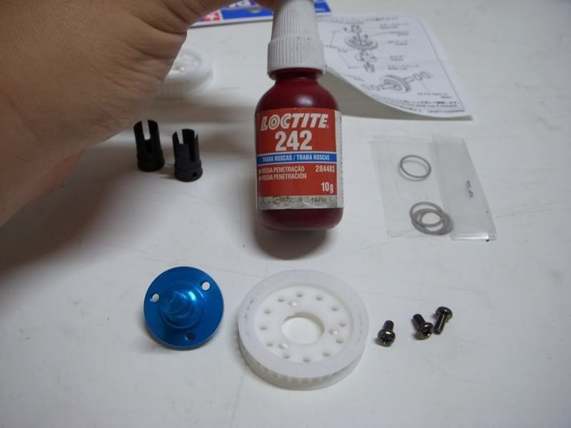

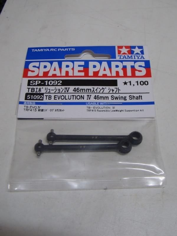

Encomendei o Pulley lá, de 37T para meu Spool, e o Universal de 46mm de aço. Pois no meu carro estava com um universal de Cyclone, que mede +ou- 45mm, que não seria nenhum problema, porém, o pino no lado que vai pro Spool é mais grosso, não entrando no rasgo do Spool.
Aqui vejam os 2 pulleys, o da Esquerda é o de 36T, e o da Esquerda o de 37T.

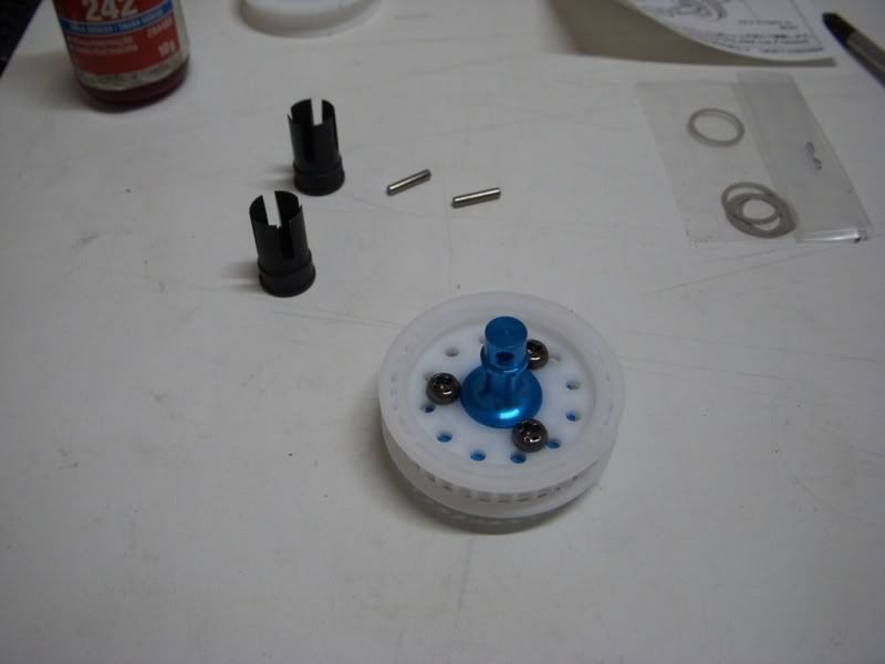

Na hora de parafusar o Pulley no Spool é sempre bom dar um pingo de trava-rosca, pois é um locar critico, faz muita força.
As pontas de aço, possuem 2 pares de rasgo em cada, isso só se encontra no spool original da Tamiya, quem comprar o Spool da 3racing, é com pontas simples (e o Pulley é preso por 4 parafusos)
A ponta de aço é colocada no pulley e travada com um pino, o pino fica "solto", o que "trava" ele lá, é o rolamento que vai por cima quando montamos no carro.

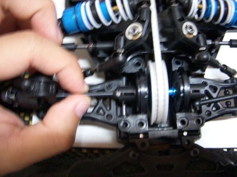

Montado no carro:

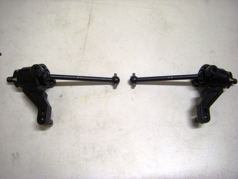

Assim como eu já sabia, o pino do universal da HB é mais grosso.
(a foto ficou ruim, mas eu não percebi na hora)

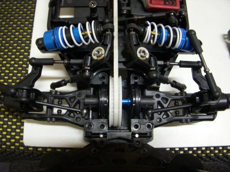

Como eu já esperava por isso, optei pelos universais da Tamiya, de 46mm em aço.
Aqui já montados:
É isso ai, andei ontem na AARC, o carro é claro, ficou confiável e durável, andei bastante, desmontei pela noite para ver se as pontas tiveram desgaste, mas estava novo ainda.
Depois de tudo, andar testar e acertar, digo com 100% de certeza que para este carro andar Bem precisa somente de 2 coisas:
- Trocar os dogbones dianteiros por Universais;
- Colocar Spool na dianteira;
O Depois disso, terá um carro confiável para andar! Com treino e acerto, vai ter um ótimo carro nas mãos, que não ficará devendo em nada para outros Tops.
