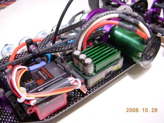

Estou andnado com LRP na verdade, mas ontem tive um problema com o Cabo do sensor, ia testar um acerto novo e instalei o mamba, porém, minha ida a pista foi adiada...
Com servo LPF (S9551), Receptor SR3100 DSM2, meu Transponder (vermelhinho colado no servo), ESC Mamba Max e Motor 7700, a Pack é uma Team Orion SHO4200 (só tenho dessas agora....)

e peso ?
1480 com mamba sem colocar nenhum chumbo, com LRP tende a ser mais pesado, pois no TC5, quando coloquei o LRP subiu umas 20 ou 30 gramas... vou precisar de uns chumbos haha
