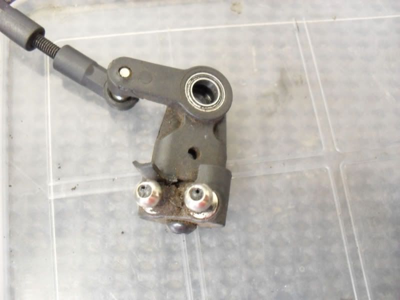

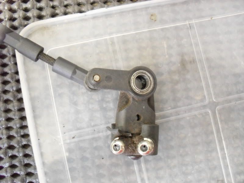

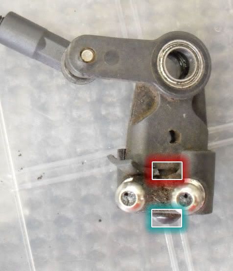

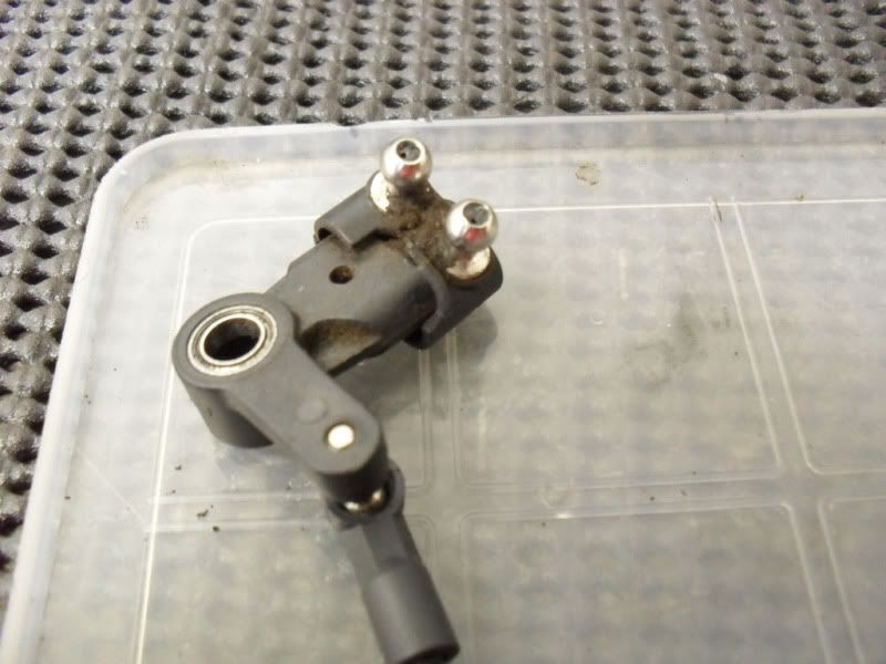

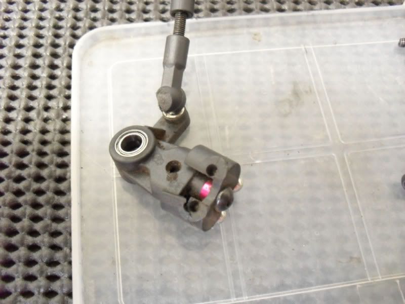

Galera, não sei quantos de vcs tem o problema de dar uma batidinha de nada e pimba, o sakura fica puxando pros lados firmemente. Desmontei o Sakura meu pra achar o problema, e logo vi:
Essa peça é a que vai os links que conectam-se no steering arm. ali onde tem o quadrado vermelho, o manual manda por uma arruela rosa de aluminio, essa arruela deixa pouco espaço para a parte de trás que é parafusada pelo quadrado destacado em azul, fazendo muita força e causando a quebra da peça como a minha, nas fotos. Retirei a arruela rosa e reparafusei, ficou perfeito. Bati trocentas vezes e não ficou mais desalinhando o carro, mas também arranquei o salva servo e puis um link direto, cansei dessa porcaria de salva servo do sakura que da folga..
No tópico que postei as fotos e comentários da montagem que fiz de um Sakura Zero S eu até falei sobre essa peça que você está mostrando quebrada... Só de montar já se percebe que não deve funcionar direito...
Com relação ao salva servo, troque por um salva servo do Xray T3 e seja feliz! :)

eu vou ver se acho o salva servo então e pedir o sistema de direção de aluminio. agora ta belezinha, mas foi tenso ver essa porcaria quebrada :/ nao achei que fosse ali o defeito.
