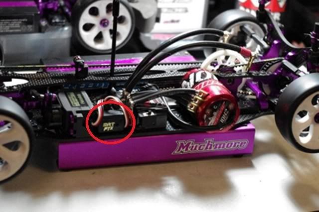

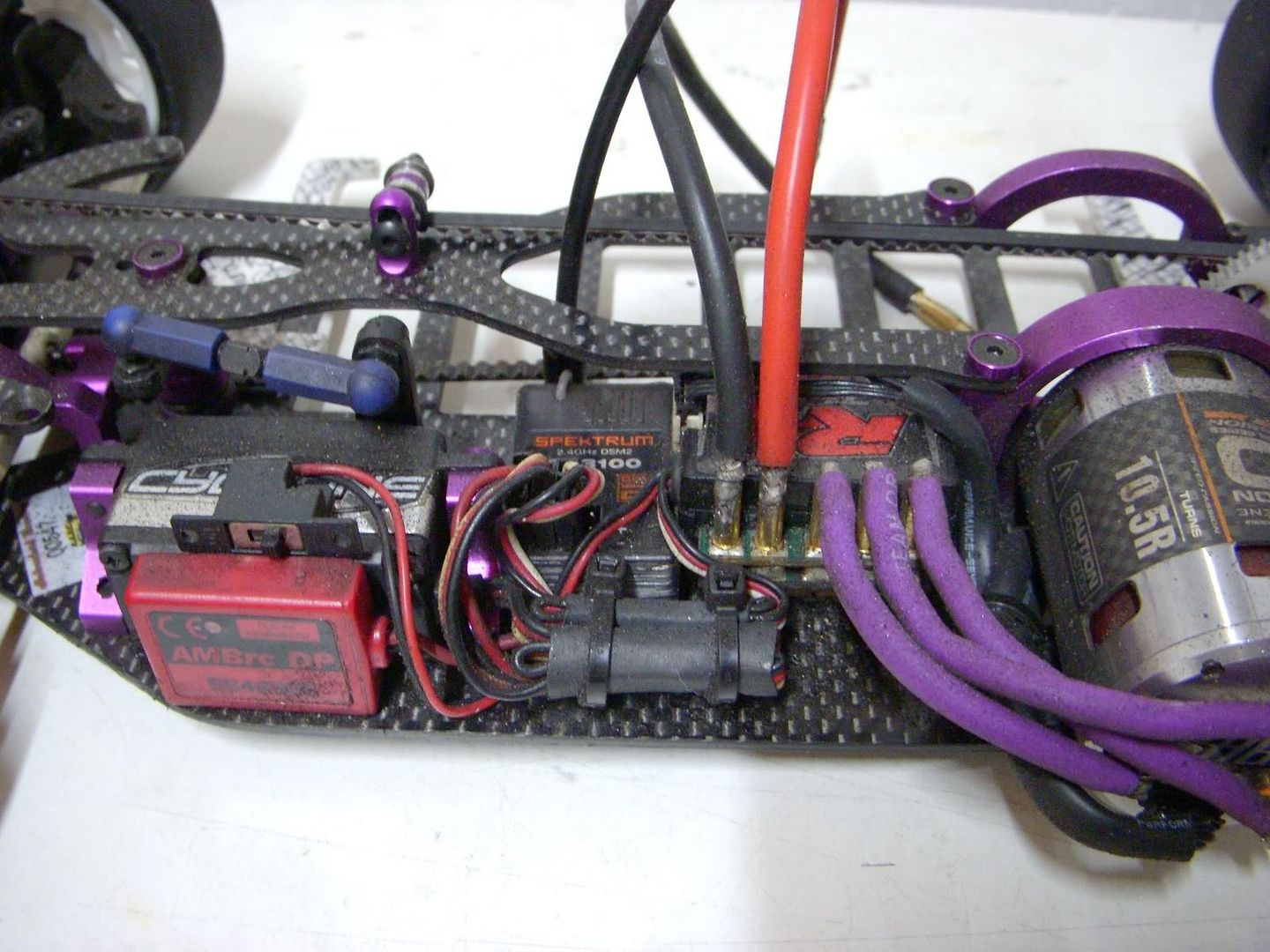

Sobre o AMB, no TC que o servo vai de lado, eu usava lowprofile e colava o AMB na bunda do servo, ficava do lado do carro:
No TCX, eu fui procurar uma foto do carro do Hara, que eu sempre procuro ter como referencia pra organizar minha eletronica:
Como nessa foto é onde melhor se ve o transponder (que eu achei), nas fotos de cima, é ruim de ver, pois como ele é preto, só encherga praticamente o receptor.
Ele cola o transponder no receptor.
