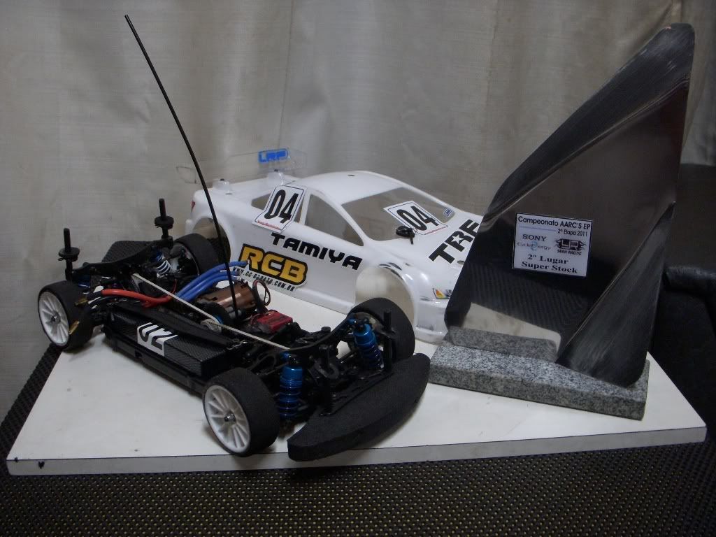

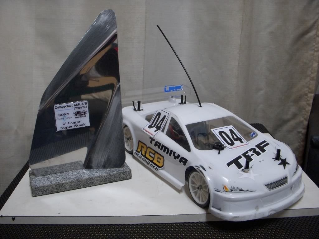

E aí galera, como postei no meu face (quem quiser me adicionar, é Alexandre Yoshimitsu Kimura), um breve review sobre ele na segunda etapa =]
Como já havia dito, montei os carros com as torres de carbono, e não mexi em nada no setup em sí, montei o amortecedor no furo 3 (4 furos, sendo o 1 o mais interno), o Diff que está montado com o de aluminio (hopup Tamiya, disponivel na Tamiya Brasil) foi feito no fds antes da primeira etapa, andou naquele fds, andou no sabado vespera de corrida e a primeira etapa toda, para a segunda etapa, como estava com provas e trabalhos, não tive muito tempo, fui assim mesmo pra pista, e andei a segunda etapa inteira sem mexer no Diff, e ele trabalhou perfeitamente! Muito bom este diff (Baserado no do TRF416), mas ainda prefiro pontas de plastico hehe, vou montar um diff com pontas de plastico (este aqui) devolta para a terceira etapa.
Os amortecedores continuaram com Silicone 600, mola azul na frente e amarela atras (estou pensando em mudar, quando fizer posto os motivos e os resultados)
De resto, passei o dia todo sem ter que apertar 1 parafuso... (os unicos que apertei, não foram do carro, foram do motor heauehuahe, pra trocar motor e trocar pinhão)

Lembrei de uma coisa, que provavelmente tem relação a suspensão dianteira.
Na Primeira etapa, algumas vezes (principalmente em mudanças de tragetoria) o carro era instavel e dava umas guinadas imprevisiveis, coisa atrapalhou bastante, achei que aquilo era pelo carro ser "brinquedo" mesmo, porém, na segunda etapa, só mudando a suspensão dianteira para o sistema convencional e colocando as duas torres em carbono, o carro ficou bem mais consistente. Os unicos erros (que me lembre, 2 no dia inteiro) foram por culpa minha.
Só preciso ver no carro, vou mexer no ackerman ou trabalhar um pouco mais a suspensão, para dar ao carro um pouco mais de frente, coisa que faltou em Jundiai.

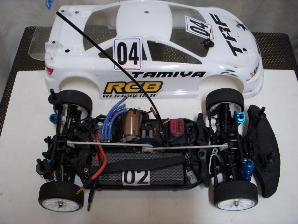

MensagemEnviado: Dom Jun 26, 2011 9:40 am
Mensagens: 640
Meu TA05 V2 hoje.
muito bom esse carro, muito estavel e bom de dirigir...
obviamente não da pra comparar com modelos pró como o TRF,
mesmo porque esse é 1/3 do preço.
Abçs
Arthur
YEAH!!!

Ale....
desculpe a ignorancia... mais o que é aquela caixinha vermelha em cima do servo?
Abraço
Rangel
MensagemEnviado: Seg Jun 27, 2011 4:40 pm
Mensagens: 2614
Images: 8
dlrsm escreveu:
Ale....
Abraço
é o transponder...
