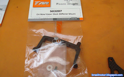

Aproveitando:
Galera do E4, o que acham de encomendar o kit de conversão para LIPO:
Se existir este kit aqui no Brasil eu compro, mais encomendar lá fora me desanima.
Será que não fica mais em conta fazer um pedido maior unido o pessoal que tem interesse?
Assim nosso carro fica identico a versão 2009.

o meu so nao vou trocar o uperdeck, o sistema de direçao eu ja pedi. Espero que o carro, fiquer melhor do que ja é.
