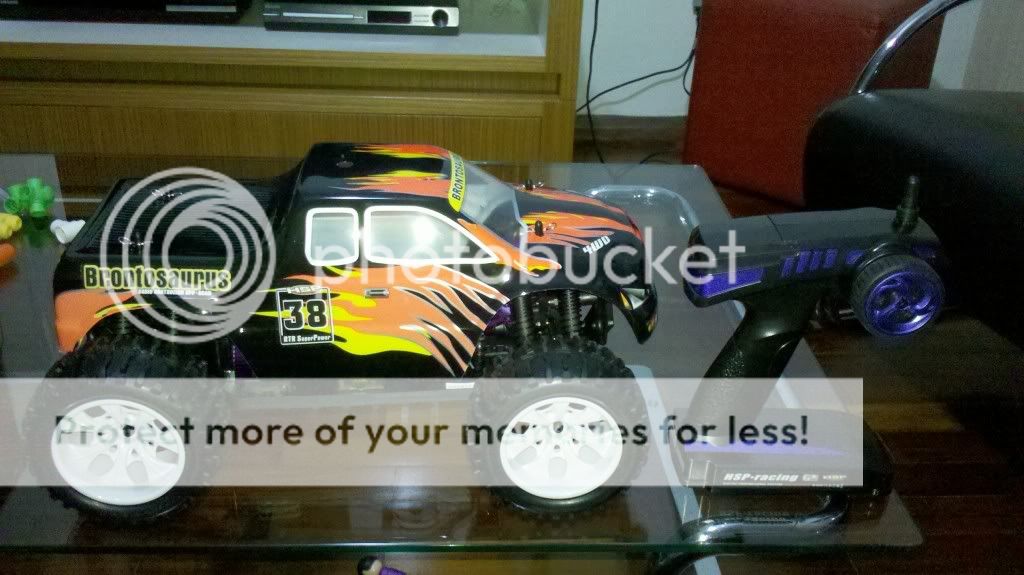

Finalmente meu "Brinquedo" chegou. :D
No sita da Hobby Delivery informa que o rádio é AM, mas já veio o rádio 2.4GHz. :wink:
A caixa chegou de um dia para o outro e sem nenhum amassadinho. Ponto para os correios.
O carregador é 220V, mas eu tenho um Accucell 6 dos meus aeromodelos e vou usar ele pra carregar.
Qual a corrente máxima que posso usar para carregar a bateria original de 1800mAh?
Agora quero ver se meu filho vai deixar eu tirar o carro de perto dele. hehehehehe
Abraços!

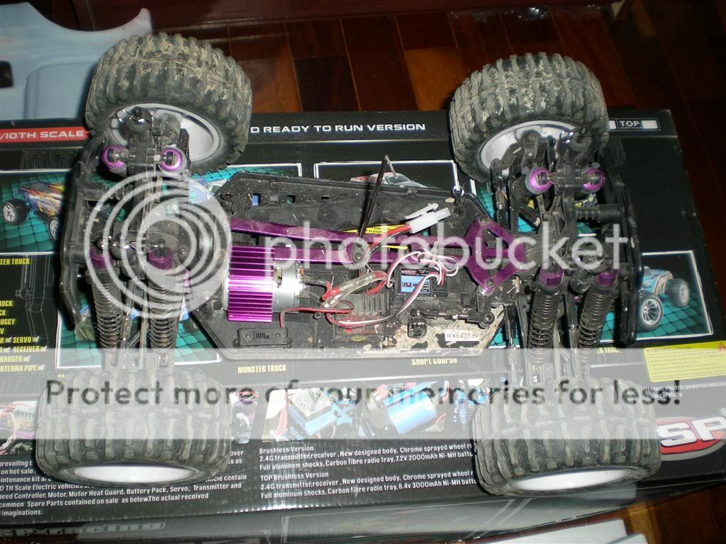

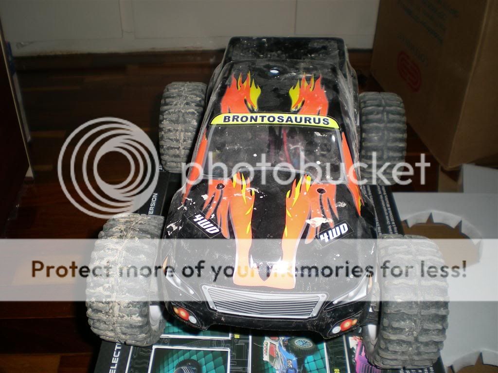

Bem amigos,
Hoje eu brinquei de verdade com o Brontosaurus.
Ele está original ainda e nem imagino como ficará com um upgrade...
O único problema é a bateria que dura pouco, mas achei o carro super potente quando a bateria está toda carregada. Andava o tempo todo com o dedo pregado. rsrsrsrs
O motor não esquenta muito quando estou correndo e dando uns pulos, mas quando fico subindo morro ele fica bem quente.
Sobe morro muito fácil e corre bem, para o meu nível de habilidade. rsrsrs
Minha família toda gostou, meu irmão já quer comprar um. :D
Agora, como fazer a limpeza? tem que desmontar tudo?
Ta todo sujo por dentro e por fora. hehehehe
Segue algumas fotos de depois coloco um vídeo que filmei do celular.
Abração
