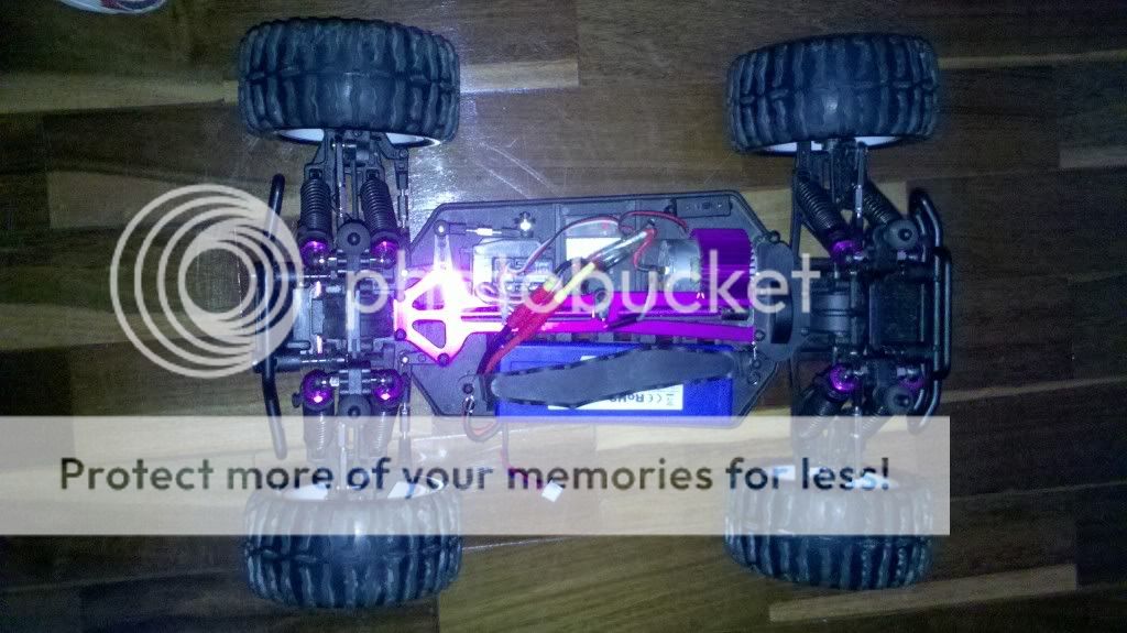

Coloquei a bateria Lipo do jeito que veio (estava com pouco mais de 7v) e o carro virou outro, realmente!
Se eu coloco ele contra a parede ele sobe pelo rodapé e cai de cabeça pra baixo. rsrsrs
Tive que refazer o conector do ESC e tirar dois pinos que seguram a bateria. Deixei os dois que separam do eixo.
Vamos ver quanto tempo vai aguentar esse motorzinho. rsrsrs
Outra coisa, qual a quantidade de óleo que coloco dentro do amortecedor? Eu tiro a rosca de alumínio e coloco o óleo la dentro?
To achando que minhas rodas vibram muito, mas acho que são as rodas mesmo, porque se eu acelero sem elas, o eixo gira lisinho.
Como ficou com a Lipo:
Abraços!
