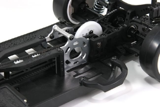

Emanuel, o carro no mínimo deve aceitar diversas relações, poder usar qualquer coroa/pinhão, ou seja, carros como o TT01 por exemplo, que tem o montante de motor Fixo, já pode ser descartado, apesar do carro em sí não ser ruim.
Citação:

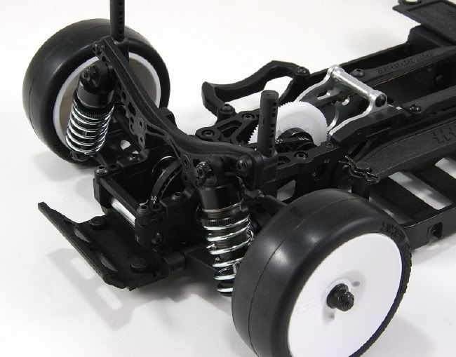

foto do montante de motor do Cyclone S, dá pra ver também que a bandeja tem o parafuso do downstop, a rolagem, não é menos importante, mas é mais complicado explicar pra quem está começando, mas basta ver que os links superiores tem como deixar mais curto, longo e mudar a inclinação pelos furos que tem na torre, ou colocando calços nos balls do hub.
O carro deve ter também um sistema de suspensão e alinhamento que permita algumas regulagens básicas... Amortecedores que permitam regular altura (mesmo que seja por meio de calços), posições do amortecedor, downstop, cambagem, convergencia e rolagem.
