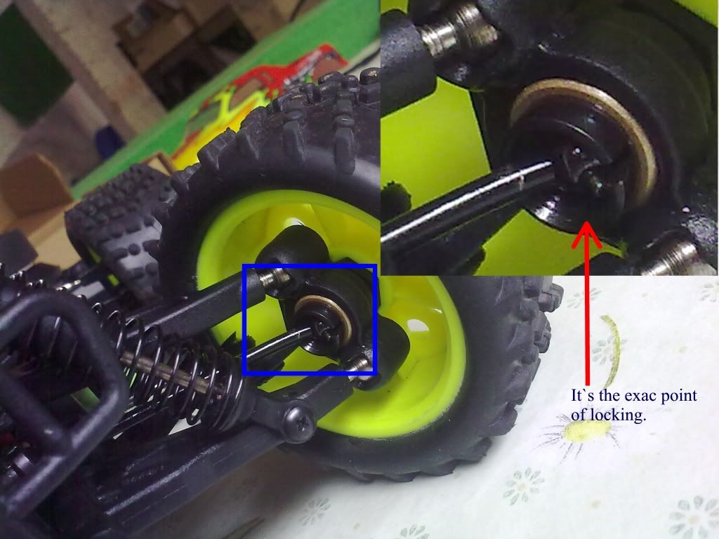

Talvez um de vocês possa me ajudar.
Tenho um Himoto EXM-16 ainda todo original.
Andando com ele em uma rua de terra px de casa, notei que por várias vezes quando eu o virava para a esquerda ele travava a doreção Fui inestigar e notei que o dog bone dianteiro esquerdo está bem folgado, e quando a direção é virada para a esquerda ele meio que quer saltar do eu encaixe e acaba travando a roda.
Tentei achar alguma forma de reduzir esta folga, mas não encontrei, não sou expert nesses modelos.
Se alguém tiver alguma dica pra me dar, fico agradecido.
Abaixo uma foto do que acontece:

Flagner,
Eu tinha um problema semelhante com meu TS-4N, quando eu virava tudo para esquerda em alta velocidade, o Dog Bone caia.
Resolvi o problema colocando um O-Ring no copo que fica no diferencial (não sei se esses modelos tem, ou como funciona).
Mas sanei o problema de uma vez por todas com o Universal, o qual não sei se existe para 1/16.
Abraços, Boa Sorte e Bom Natal! :drinks:

Eu estava aqui passando o olho pelo manual e ví um gráfico explodido do diferencial, parece que esta sua dica pode funcionar, só preciso ter a medida exata do o-ring, já que no manual não tem as medidas das peças, vou ter de desmontar o rc pra medir.

Entao, mas tenta essa dica que passei, caso não tenha O-Ring, tente com EVA ou algum pedacinho de plástico, algo que caiba lá dentro +- do tamanho da folga hehe, mas lembre-se, não deixe 100% sem folga, o DogBone precisa de uma pequenina folga, se não é perigoso amassar, ainda mais de uma marca chinesa :bleh:

tb ajuda desentortar esse dogbone , ele torto fica mais curto.
