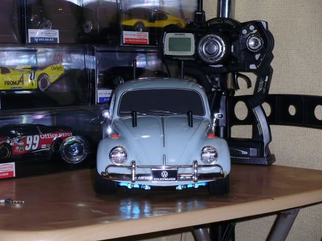

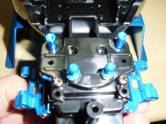

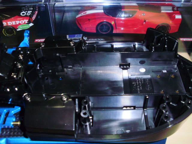

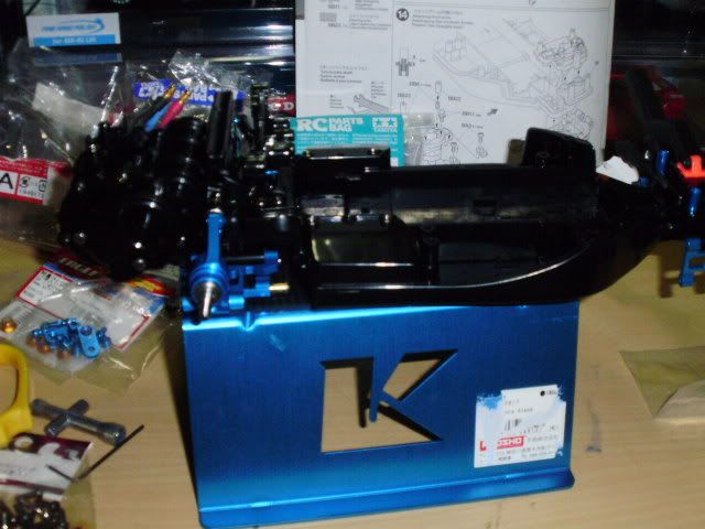

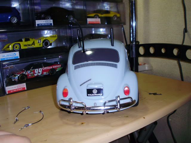

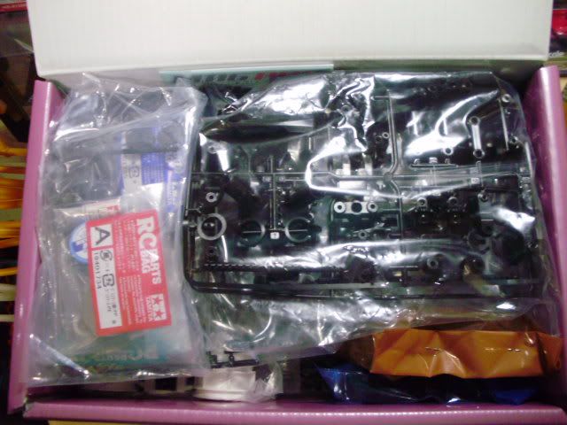

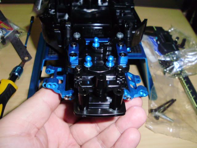

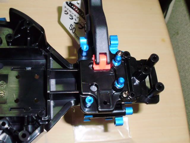

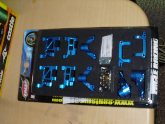

acabei de comprar esse novo chassis pra montar numa bolha de um fusca que eu tinha.
opcionais.
Kit Eagle para m-05 pro
combo mamba max pro 9000kv
baterias lipo kawada

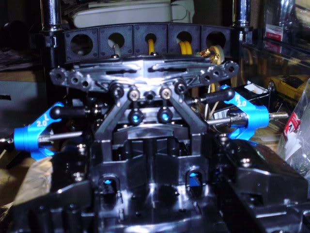

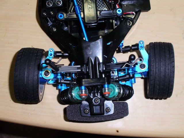

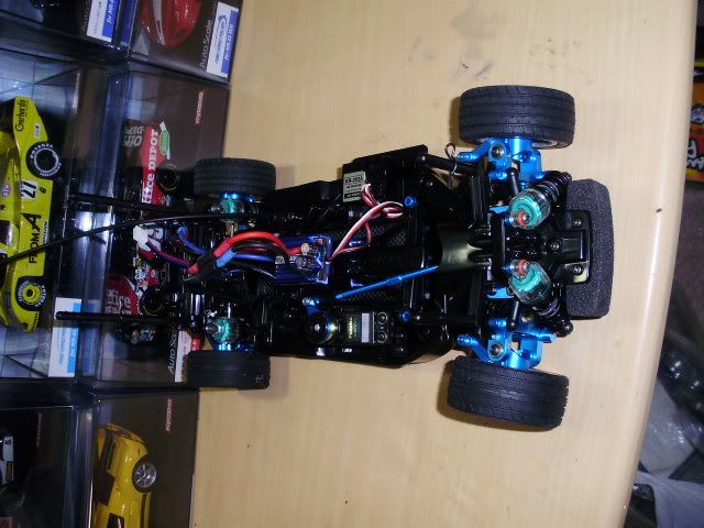

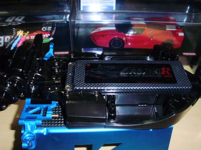

os probemas com o tamanho das baterias lipos acabaram,tem muinto espaço agora e a estabilidade aumentou tambem.

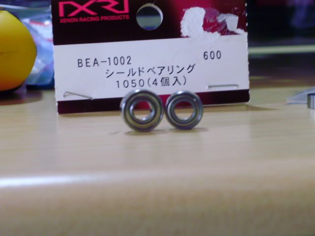

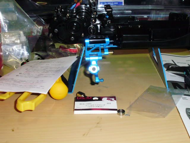

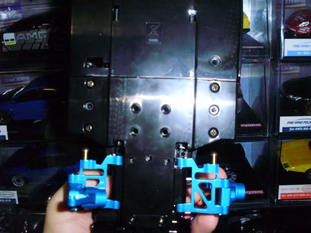

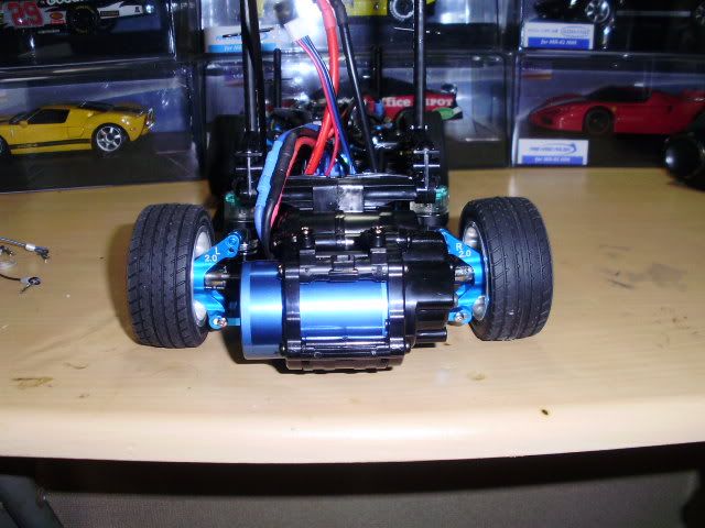

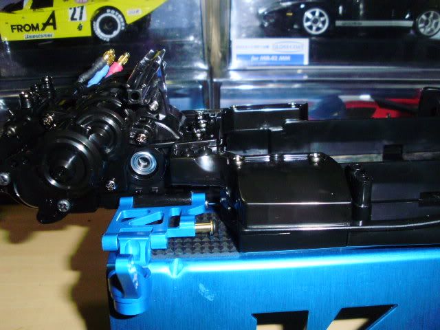

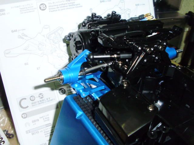

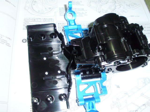

1 problema,os rolamentos que vieram no junto com m-06 são 11milimetro e não são compativeis com kit eagle(m-05)
o problema do diametro dos rolamentos foi só nas rodas trazeiras,me forçando a parar a montagem ,para adquirir rolamentos menores.
resolvido o problema,com a troca dos rolamentos de 11mm pelos de 10milimetros.

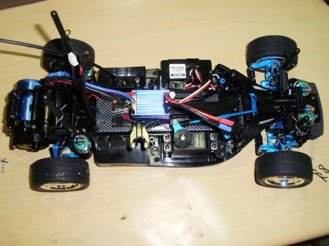

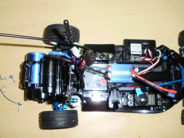

2 problema o esc mamba não vem o conector para bateria,e eu nem reparei,nesse detalhe.
a vontade de ver o funcionando é tanta ,que acabo montando com outro esc.

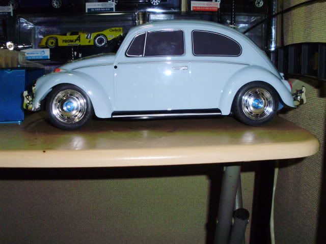

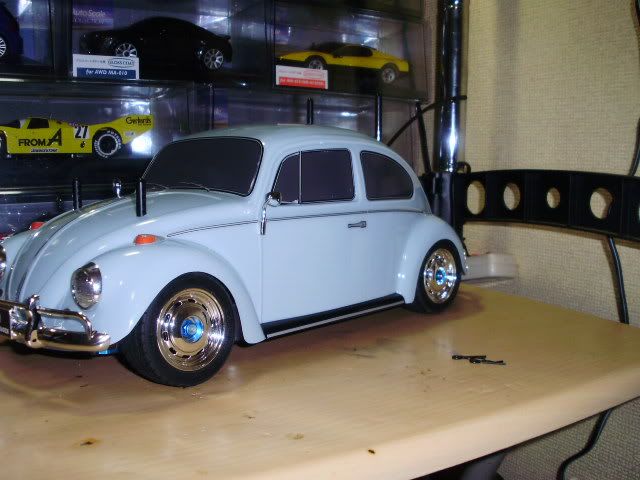

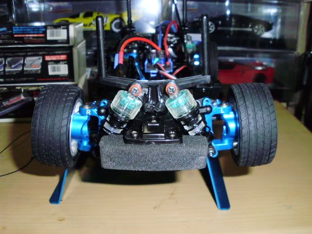

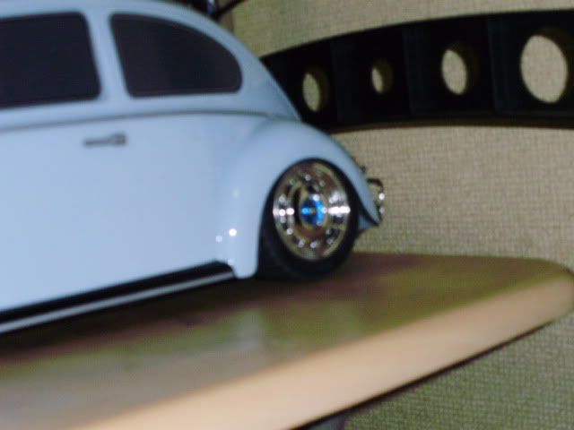

montado ficou assim.
pra quem gosta da serie M da tamiya ,este kit é show eu recomendo,esse foi o meu presente de natal,é claro.
