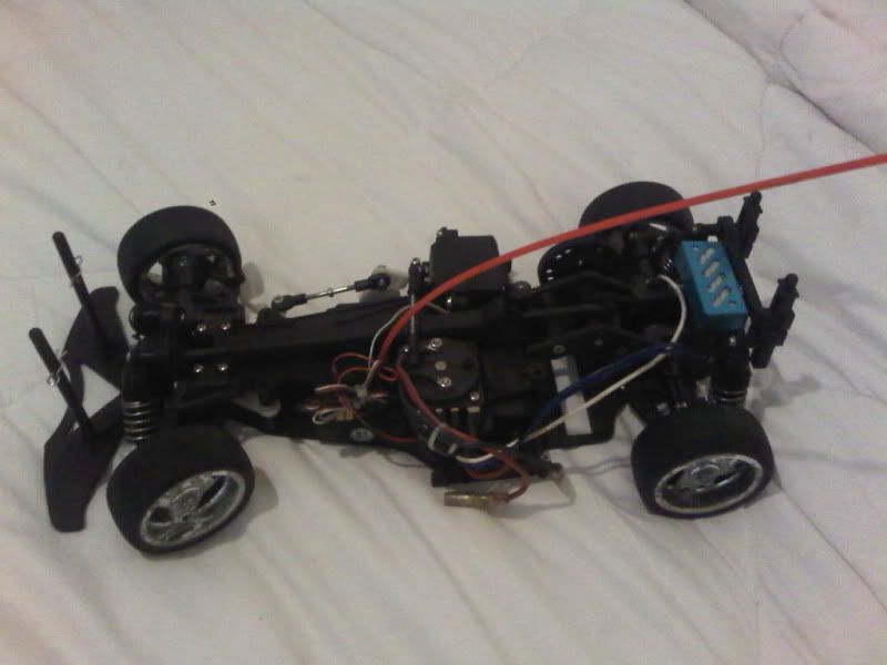

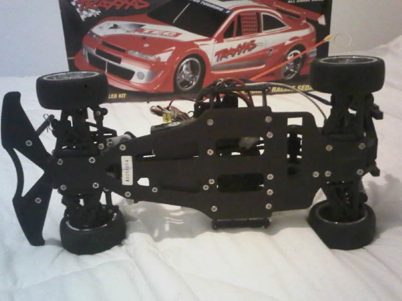

Estou com meu Traxxas 4Tec anunciado no fórum e gostaria de saber se vale apena eu dar um upgrade nele.
Hoje ele está apenas sem o motor e com rádio Futaba (stick), o resto é todo original, até os pneus.
Quanto vocês acham que eu gasto para deixá-lo mais forte (nada absurdo), e que dê pra eu andar com junto com o combustão do meu amigo ?
Dá pra eu manter todo o esquema dele e somente colocar um motorzinho brushed ou brushless nele ?
Vejam as fotos do danado:
Abraços a todos !!!

"sem problemas" sim, pois o motor pode ser usado tanto em Off quanto em On, porém, o seu Speed Mecanico provavelmente nao suportará o motor... o Speed Mecanico normalmente nao aguenta muito mais que um latinha, já com o lata ele esquenta bastante.
Se for pra colocar o titan, recomendo a troca do speed mecanico por um eletronico (ESC).
Mas eu acho que o carro deve aguentar de boa um motor Brushless de até uns 5000kv, tem uns 9T da ezrun que tem 4300kv e andam super bem, investir uns 250~300 reais nesse combo e mais uns 100~120 em uma bateria boa (claro que vai precisar do carregador também, ai vão mais uns 100~120) vc vai ter carro pra andar tranquilamente junto com seu amigo. Se o carro dele for um RTR simples, vai andar bem mais inclusive.

mvillares escreveu:
posso colocar o combo titan que tenho em casa parado ? ESC da slash que tirei + o titan 12t ?
Sendo o combo, pode sim sem problemas :wink:
Eu só não tenho certeza se o 550 vai caber no onroad. Ele é mais comprido q os 540.
Bom, se couber, posta umas fotos ai q eu fiquei curioso :mrgreen2: :mrgreen2:
